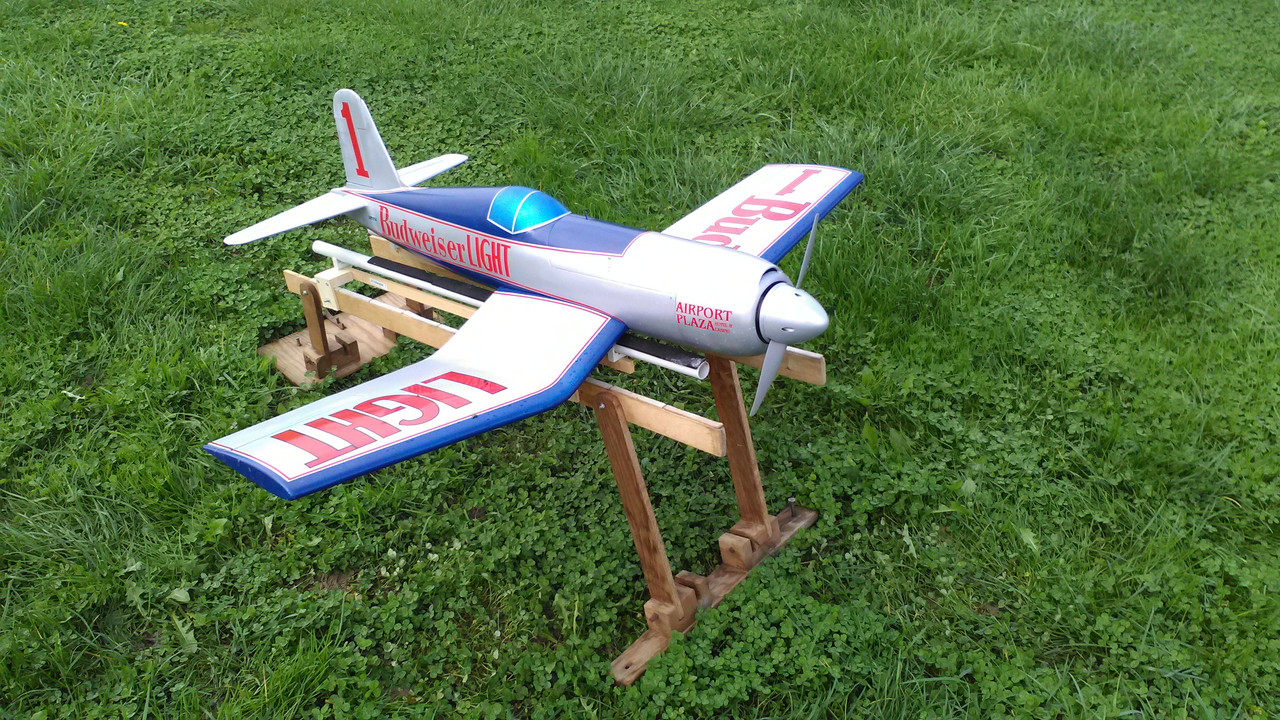

Come avrete visto nella discussione " Persichello e dintorni " il mio ultimo racer semiriproduzione è il Super Corsair. A parte la forma particolare delle ali a gabbiano il modello ricalca nell'impostazione aerodinamica i precedenti racers, cioè motore sui 700-800 W, peso sui 2 kg, carico alare simile, diedro longitudinale = 0 , motore pure a zero, profilo dell'ala e del timone uguale agli altri. Ebbene il Corsair ha un comportamento particolare che non ricordo di aver mai visto in nessuno dei miei precedenti modelli: portato in volo con motore al massimo non richiede trim del profondità, necessita di una modesta quantità di picchia quando è in rovescio ( a me così piace perchè non ho bisogno di pensare a cosa fare per far salire o scendere il modello ) , mettendo il motore al minimo mette giù dolcemente il muso come deve essere. Ma allora il comportamento particolare dove sta ? In atterraggio, dopo un normale avvicinamento,tanto più rallenta la velocità e tanto più ha tendenza a galleggiare puntando il muso verso l'alto, tanto che, per evitare lo stallo, bisogna picchiare discretamente. Suggerimenti ? |

Ci provo, l'unica cosa diversa tra il Corsair e gli altri è la configurazione del diedro alare. Forse a bassa velocità l'aria scaricata dalla porzione d'ala centrale a diedro negativo, investe il timone in modo da farlo generare portanza verso il basso, forse. Andrebbe comunque controllato e confrontato con quello degli altri, il coefficiente di stabilità statico del timone di profondità, se hai poco timone il guaio arriva proprio a bassa velocità. Edi |

| Quando vola dritto, l'ala è "ala di gabbiano rovesciata" con l'effetto supposto da Edima, quando è capovolto, è una ala alta/parasole, con comportamento diverso. Trim a picchiare durante il circuito di atterraggio.

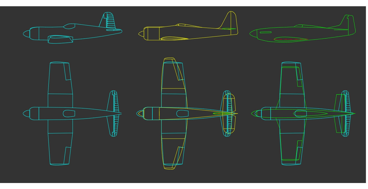

Il modello è effettivamente cabrato, ma controllabilissimo e restio a entrare in vite col solo uso del profondità. Dopo i primi voli che avevano richiesto un pelo di trim a cabrare, di fronte al problema esposto, avevo provato a cambiare l'incidenza del motore girandolo verso l'alto, la cosa aveva dato qualche risultato, ma il profondità era ancora a cabrare, allora avevo aumentato l'incidenza motore e in questo caso il profondità era andato a zero, ma il motore era visibilmente fuori asse. Nei due voli di ieri, dopo la riparazione, sono partito col motore a zero e profondità a zero, ed il modello ora in volo rettilineo non ha bisogno di trim, non capisco cosa possa essere cambiato, è vero che il muso si era staccato completamente, ma nell'aspetto la linea della fusoliera appare perfettamente allineata, le incidenze non sono cambiate essendo rimasta intatta la parte posteriore. Allego immagine del Mustang e del SeaFury sovrapposti nella vista in pianta a quella del Corsair, come si può vedere senza fare calcoli il K è pressoché uguale. |

Beppe a mio avviso manca la vista più importante, quella di fronte. La sezione centrale dell'ala con la sua conformazione può essere determinante alle dimensioni date perché intersessa un'area maggiore del solito attorno al quota.In pratica potrebbe bastare un nulla per porre il piano di quota in altre condizioni di lavoro, un cm in più di braccio di coda, un cm più su, anche qualche grammo di peso in più o in meno che determinerebbero un volo a diverso angolo d'attacco e quindi di svio. Boh io temo purtroppo che sia dovuto a questo, Mi pare di ricordare problemi simili anche sui cap 232 Edit chiedo venia, mi é sfuggito il posto di edima che ovviamente mi trova d'accordo.
