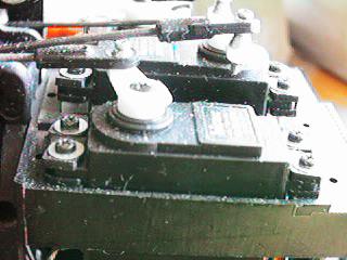

 I servocomandi vanno fissati con gli appositi gommini
Non serrare con forza brutale le viti di fissaggio negando la possibilità ai gommini di rendere elastico l'accoppiamento. Utilizzare squadrette robuste (personalmente per i servi Futaba utilizzo quelle rotonde opportunamente tagliate e lavorate, per i JR quelle rinforzate disponibili da catalogo). Adoperare per le connessioni solo ed esclusivamente gli uniball: evitare astine con piega a Z o forcelle metalliche o di plastica. Assicuratevi che il manovellismo del servo lavori in modo ottimale, curando gli allineamenti delle aste con le squadrette.Prestare massima attenzione al percorso dei cavi di alimentazione, tenerli lontani da parti meccaniche in movimento o da punti eccessivamente caldi ed eventualmente raccoglierli e proteggerli con spezzoni di guaina elicoidale. Proteggere i servocomandi da unto e sporcizia, sebbene siano quasi tutti a chiusura ermetica. Per quanto riguarda la ricevente basterà avvolgerla con spugna da imballaggi e fissarla tramite elastici o biadesivo forte nel punto prescelto. Se si vorrà si potrà proteggerla ulteriormente infilandola dentro un palloncino di gomma.
