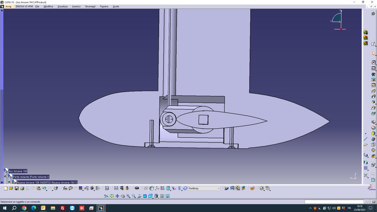

Se posso dare un consiglio, prima di passare alla programmazione, se puoi allegare uno schema di come il servo comanda la parte mobile, a meno che il servo non sia il fulcro della parte mobile, non è il massimo della convenienza limitare il suo lavoro a +/-15° dato che di norma i servocomandi ad uso modellistico lavorano a +/-60° o +/-45°...
Per fare una specie di paragone é come dire a qualcuno di limitare la propria andatura a passi di 20cm...

Allego foto
Nel bulbo immerso, per questioni di spazio e perchè il profilo alare non lavora oltre 15°, devo limitare la corsa del servo se no sfonda.
Ho tenuto al minimo il braccio dell'arm sul servo, circa 8 mm
Marco
