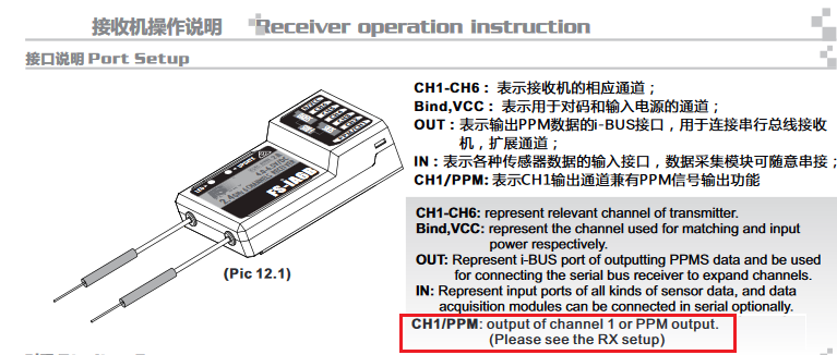

Poi ancora una cosa, guardando il manuale della RX leggo
CH1/PPM: output of channel 1 or PPM output. (Please see the RX setup)
e sinceramente non conoscendo il sistema TX non so come interpretarlo, ma una interpretazione potrebbe essere che in qualche menù della TX tu possa indicare che il segnale va inviato ai singoli canali e non sul BUS.
Bisognerebbe girovagare nei menù della radio per capire se questa intrepretazione (magari anche un pochino stampalata) può avere una minima valenza
Magari indica su che radio hai montato il modulo che si prova a cercare
Se vuoi descrivere ciò che è vero, lascia l'eleganza al sarto. (A. Einstein)

Allora ho provato a collegando l'alimentazione sul canale 1 e allontanando la tx dalla rx e facendomi aiutare ho provato a bindare da lontano ma purtroppo ancora nulla. Per quanto riguarda il menù della radio non saprei dire se c'è qualche impostazione particolare da inserire. Comunque la radio e' Turnigy 9xr pro con firmware originale. Oltre non so' cos'altro fare...

Originalmente inviato da antonio60 Visualizza messaggio
Abilitare l' uscita ppm sul canale 1 e' possibile solo attraverso l' apposito menu sulle radio flysky e non setta niente nella rx (e la radio che trasmette un altro tipo di dato).
In sintesi da quello che ho capito, il problema e' che il modulo comunica con la ricevente che comunica solo attraverso l' ibus visto che con il drone funziona.
A questo punto sarebbe da provare un altro tipo di ricevente, quella senza spinette per l' ibus.
Solo Aeromodelli -
Autogiro Elicotteri Multirotori No grazie
italo.driussi non è collegato   Rispondi citando

E se provasse a disabilitare l'uscita PPM sul CH1 ?
Mi chiedo: potrebbe essere che il TX lavori sempre in PPM, ma se c'è abilitata la funzione "PPM su CH1" il protocollo abilita i-bus, magari spegnendo tale impostazione inizia a lavorare su tutti i canali?
Cercando in rete, tratto dal manuale Flysky RC FS-i6X link
8.2 PPM Output
PPM is capable of transferring all channels through one physical output. When [RX PPM output] is checked, the receiver outputs PPM on CH1 output and the other outputs are disabled.To turn the function on press the "UP" or "DOWN" keys to turn the function on then press and hold the "CANCEL" key to save and exit.
Sempre senza certezze e solo per provare a risolvere.
C'è solo da capire se con quel modulo sulla "Turnigy 9xr pro" si possa disabilitare la funzione PPM su CH1
