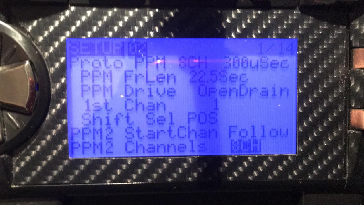

Allego foto della configurazione della radio

Il binding e un collegamento tra modulo e ricevente, la trasmissione dati dipende dall' input del modulo, Premendo il tasto all' accensione predisponi il modulo ad eseguire un programma alternativo all' uso comune.
Una prova che ti consiglio e' di usare lo Shift Negativo.

Ciao ho provato a fare il bind con shift negativo il bind va a buon fine ma se collego un servo il problema è lo stesso

For FS-TH9X Transmitter e non per radio con modulo tipo JR
A questo punto presumo che il protocollo di comunicazione tra FS-TH9X Transmitter e modulo non sia in ppm ma digitale.
