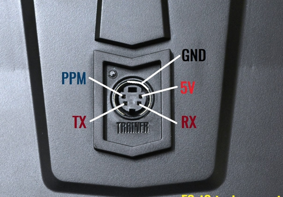

Ciao... la taranis ha il connettore jack, mentre la flysky ha l's-video... on line ho trovato questo:
Da questo connettore ho connesso solo PPM e GND. Mentre per il "lato taranis", il segnale PPM è quello che arriva alla punta del jack e il GND sulla parte restante...

Spulciando un po online, ho trovato quella che potrebbe essere la causa del problema... sembrerebbe che lo schema che ho postato, sia di una vecchia versione della stessa radio, e che adesso, quella che li è segnata come 5v in realtà sia un PPM IN... purtroppo al momento non ho accesso alla radio e non posso verificarlo, ma se questa cosa fosse corretta, spiegherebbe perché il mio cavo non funzionava: in sostanza collegavo la mia taranis al PPM OUT della FS-i6, e quindi quest'ultima non riceveva nessun input wall qx7!!!
