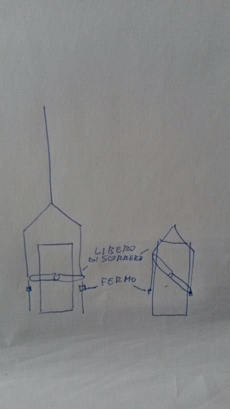

oppure, se hai una radio antiquata, puoi farlo con il sistema del freno che si usava con le macchine rc, un'asta che scorre dentro ad un collarino, il collarino è solidale con la squadretta del servo, sull'asta monti un morsetto dal lato che ti serve, quando tira il comando funziona e quando spinge, scorre a vuoto
bisogna sapere che radio hai e che ci devi fare col comando, non possiamo entrare nei tuoi pensieri
