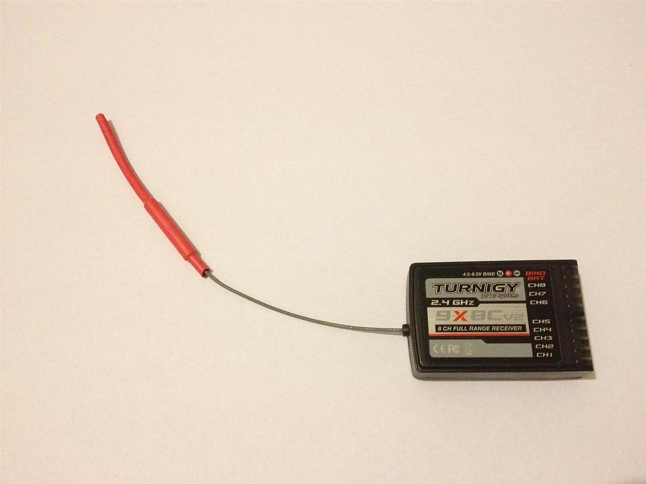

salve atutti ieri nell'ultimo volo ho perso il controllo del mio cessna!!!!!!puufff in terra .
Andava tutto bene ma devo aver perso la ricezione del segnale perche è rimasto con motore a 3/4 e 1/2 cabra ,quindi dopo un loop si è piantato in terra....molto veloce!!!
ho controllato quello che si poteva in mezzo ai coriandoli di epo ma l'unica cosa strana è che la ricevente (tgy 9x) ha l'isolante dell'antenna sbucciato in corrispondenza del case ricevente .la ricevente ha sempre funzioonato benissimo e anche lA radio ....che puo' essere successo e sopratutto come controllare bene prima del prossimo volo??
grazie a tutti di esistere!!!

Controlla se si è' magari sfilacciata l'antenna....comunque se vuoi essere sicuro metti un bel modulo frsky o corona o altri.....

be potevo anche mettere radio e ricevente nuova ,ma se è sfilacciato la posso ri saldare accorciandola di 3 ,4 mm??

Non è così banale risaldare un'antenna a 2,4Ghz ......
Comunque se la RX aveva due antennine puoi escludere che sia stato quello il motivo.....
Il failsafe era settato?
Vorrei spedire la discussione nell'apposita sezione "radiocomandi" (che ti invito a consultare in ogni caso) .....
non ho guardato bene il cavo e non lo ho adesso con me ma ho letto su BR che dovrebbe essere coassiale? quindi calza e polo caldo?e ancora alla fine ha un qualcosa di grosso nel termo retrattile .....che sara'
questa è la ricevente ma non si vede la protuberanza nel termoretrattile
Turnigy 9X 2.4GHz 8Ch Receiver (V2)
che dite si puo' risaldare accorciandola di un paio di mm?
trovata foto
http://www.baronerosso.it/forum/atta...hitec-foto.jpg
ps a me si è rovinata all'uscita del case nero

Ma hai provato ad aprire la ricevente e vedere dentro se è' successo qualcosa??
P.s.: io non ho detto di sostituire la radio ma solamente di mettere un modulo 2.4ghz diverso da quello turnigy
dentro tutto ok manca la ricezione a tratti
