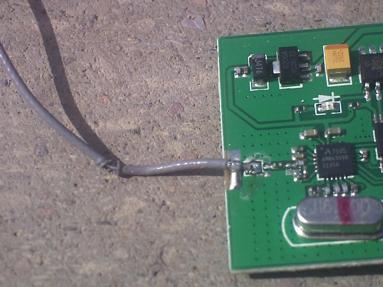

Originalmente inviato da KAPPAWING182 Visualizza messaggio
ECCO LA foto della scemina !!!!
se la saldo di nuovo dovrei tagliare 1 cm circa ......taglio?

Dovrebbe essere un cavo coassiale, la vedo dura saldarlo........
ma potrei accorciarlo senza creare problemi alla portata?
KAPPAWING182 non è collegato   Rispondi citando
Vecchio 30 settembre 12, 13:12   #15 (permalink)  Top
L'avatar di Alberto Sannazzaro
Data registr.: 30-08-2005
Residenza: Valenza Po - Casale M.fto
Messaggi: 2.148
Non è consigliabile: a quella frequenza la lunghezza è molto critica e potrebbe non risuonare a dovere, io butterei tutto, vedi tu.

In teoria la parte "calzata" del cavo non dovrebbe essere molto critica (la parte attiva dell'antenna comincia dal ringrosso coperto dal tubetto termoretraibile) .........
Provaci se ti senti e se hai mano per fare saldature così critiche e in spazi risicati; devi tagliare il filo spellare il primo isolante salvando la calza, spellare 1mm di centrale e saldarlo sulla basetta e poi saldare la calza facendo assolutamente attenzione che non si sciolga l'isolante centrale e che i fili della calza non vadano a spasso (magari a far corto sul polo caldo).
Poi, rimontato tutto fai attente prove di portata prima di farla volare di nuovo......

con la lente son riuscito a vedere cosa è successo .praticamente l'antenna libera nella fusoliera dagli oggi dagli ieri, la calzetta di schermatura si è rotta completamente ma il polo caldo è intatto.per non perderci la vista a saldare pensavo di spellare la calza dove si è rotta avvolgerla nella stagnola per ridare continuita alla stessa e stringere il tutto nel termoretrattile ....potrebbe funzionare??? o perdo in portata (ci vorrebbe un elettronico !!!)
potrei anche usare altra calza presa da altro filo ,in effetti è solo una schermatura (MA il contatto deve essere ok).........ma son ignorante in materia e quindi attendo lumi ....

no... taglia e salda, non c'è niente di critico nel farlo, altri lo hanno già fatto.
Ti serve un saldatore decente da almeno 50/60W per la parte con la calza perché il piano di massa della RX è molto grosso e si fatica a far fondere lo stagno. Prestagni la calza, saldi il polo caldo, fondi lo stagno sul PCB e ci affondi dentro la calza prestagnata.

che @@@@ mi si è staccata un pezzo di pista dal foro del polo caldo a un mini mini componente in cascata al polo caldo !!!!!!!!vedi foto su) domani provo a portarlo da un riparatore tv perche anche con la lente non si vede bene.....grazie a tutti veramente
ps stavo usando un saldatore da 25w per non fondere l'isolamento del polo caldo e punta super fine........
