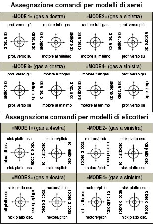

Mi spiegate per cortesia le differenze? Io uso il modo 3 : a dx ho il gas e il direzionale con, chiaramente, gas a zero in basso e gas al massimo in alto.
Un mio collega sostiene che così invece è il modo 1 e che io ho impostato il reverse del gas.
Secondo lui, in alto è zero il gas che mi sembra molto innaturale.
Modo per modo : mi chiarite i vari comandi?
Grazie :-)
