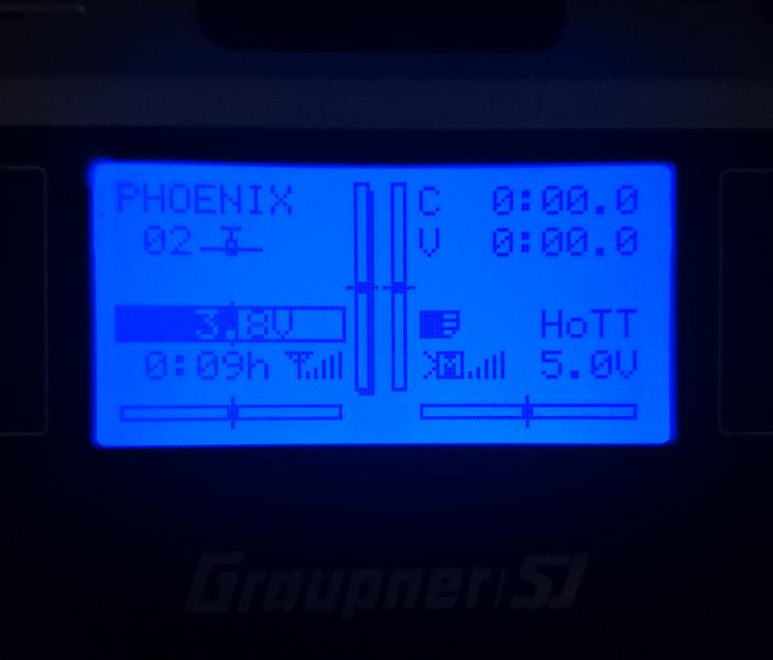

Buonasera qualcuno sa perchè, indipendentemente dallo stato di carica della batteria, la radio mi mostra la tensione della ricevente sempre a 5v??
La ricevente è una gr 16

....Se stai usando un bec che stabilizza la tensione, è normale...
Ti arrivano sempre 5V costanti (settato il Bec su quel valore...).
Se usi una batteria direttamente connessa alla rx (anche una lipo a 2 S è supportata dalla nuove Rx Hott) vedrai il valore effettivo...

Ah ok quindi se ho ben capito avrei dovuto avere esc e bec separati per vedere la reale tensione?

Originalmente inviato da Andreee Visualizza messaggio
la reale tensione di cosa?
se intendi la reale tensione del pacco lipo che alimenta esc e motore devi collegare alla presa di telemetria della ricevente un sensore come questo
https://www.graupner.de/Voltage-Modu...Stecker/33630/
quella che vedi sul display principale è la tensione "reale" che arriva alla ricevente.
dipende da chi fornisce quella tensione, se è un bec separato leggerai quella, se è il bec integrato nel regolatore leggerai quella, se sono 4 celle nicd leggerai la tensione di quelle
