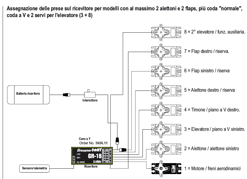

perdonate lo stress che vi provoco ma a questo punto sono intenzionato a prendere la Mx-16. Ultimo dubbio: dal manuale mx-16 immagine allegata: se ho la configurazione che ho descritto, ovvero alettoni, piani di coda e timone installando sull modello motore + batteria > esc/BEC > RX, il cavetto che esce dal regolatore lo collego al Ch1 della Rx corretto?
Ho visto che in altri 3d sono menzionati roke e lindinger: il primo ha un sito assurdo e non permette di comprare online, il secondo è più organizzato ma ha un prezzo piu' alto per la 16. Avete altri siti con prezzi simili a quello di roke per la mx-16?
