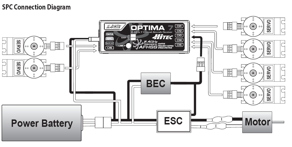

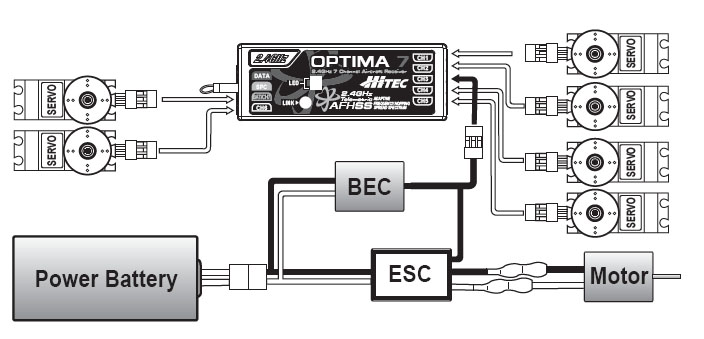

Originalmente inviato da joecondor Visualizza messaggio
Qui ci sono le due possibilità previste da Hitec:
SPC: la ricevente (e solo quella!) è alimentata direttamente dalla batteria e ne misura la tensione. I servi sono alimentati da un BEC (eventualmente integrato in un ESC) connesso ad un canale qualsiasi.
NO SPC: c'è lo spinotto con il ponticello nella presa SPC; significa che la ricevente è alimentata dalla stessa sorgente che alimenta i servocomandi. In questo caso la telemetria è inutile, perché misurerà solo l'uscita pressoché stabile del BEC. Inoltre un eventuale calo di tensione dovuto ad un picco di assorbimento dei servocomandi (magari digitali) provocherà anche lo spegnimento temporaneo della ricevente. Mentre se questa fosse alimentata direttamente dalla batteria (bypassando il BEC) ciò non accadrebbe, la rx rimarrebbe sempre accesa e si avrebbe al più una temporanea riduzione di coppia dei servi.
dunque come ho fatto io è giusto??

Originalmente inviato da Matty001 Visualizza messaggio
Sì. Quello che mi lascia perplesso è il primo caso in cui per forza di cose la tensione in ingresso alla presa spc sale e scende come sulle montagne russe.

Originalmente inviato da desueto Visualizza messaggio
Ieri al campo c'erano 2 modellisti che hanno collegato lipo al regolatore e alla ricevente per vedere la tensione delle batterie sulla radio e non avevano alcun problema
