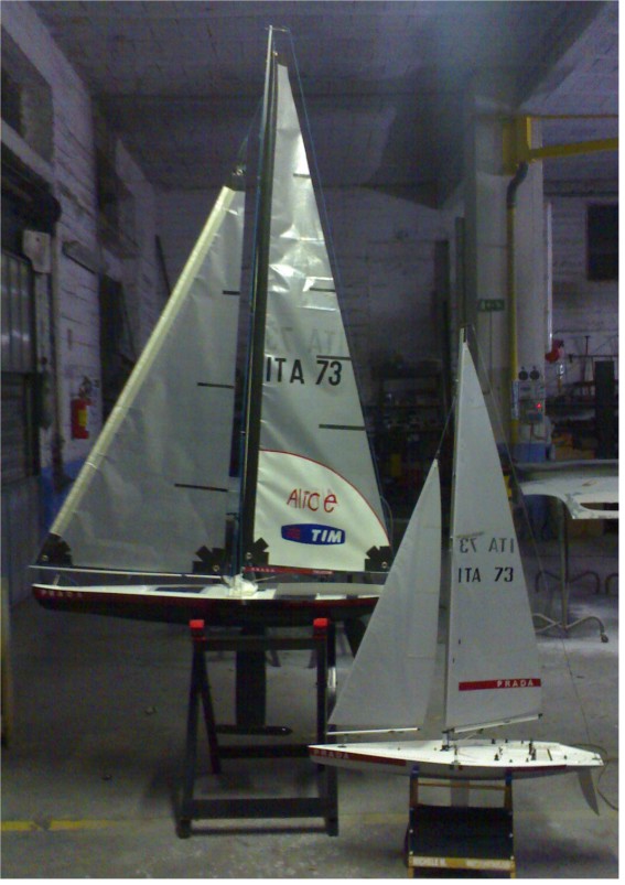

L'avatar di miky731
Data registr.: 08-05-2007
Residenza: Savona/Alassio
Messaggi: 374
Invia un messaggio via MSN a miky731
ciao....scusa Luca o a chiunque legge.......chi mi può far un paio di vele x la barca che mi sono fatto? Non mi interessa gareggiare (anche perchè la barca è fuori dimensioni e pesi, vorrei solo delle vele che funzionino (specie la randa) quella che ho fatto fa pena e in più non sapendo cucire ho usato il nastro, la randa dalla parte dell'albero è infilata nella scanalatura.
Vi allego una foto della barca...lunga 150, albero 220, boma circa 55.
Nella foto è vicino ad una seawind.
Logicamente pago chi mi fà le vele, cucite e se si potessero aver colorate come le mie.
Il fiocco più che tale è un genoa hehe....cmq in acqua l'ho messa, galleggia, si muove ecc...
Grazie in anticipo a chi mi dà informazioni....x chi volesse veder altre foto le trova qui: http://miky731.spaces.live.com
