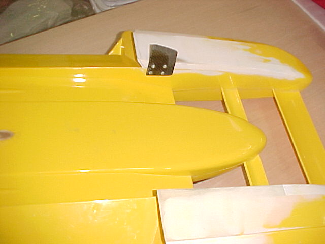

Ciao,
se si spende poco e non sic ercano prestazioni estreme la barca si presta bene, e diventa una "nave scuola" in tutti i sensi.
Questa nelle foto allegate è la modifica fatta insieme ad un mio amico un paio di anni fa.
Marco
