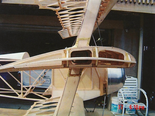

Messaggi: 189
La fusoliera non l'ho ancora completata perché sto ancora a sbrogliarmi tra i vari pezzi e particolari che non risultano nei disegni e nelle istruzioni. Non vorrei fare qualche errore e poi dover smontare qualcosa per rimediare anche perché, visto il materiale, smontare significa sicuramente rompere o danneggiare dei pezzi e doverli rifare.
Sto completando le ali che, tutto sommato, sono più intuitive e comunque meglio rappresentate; ho completato lo scheletro dell'ala inferiore e quasi completato quello della mediana. Resta da rifinire con carta vetro e rivestire.
Le immagini che allego sono relative alle ali ed al premontaggio di quella inferiore alla fusoliera. Potete chiaramente notare l'immensa differenza esistente tra le immagini sul sito e sul manuale di montaggio e quanto sto andando a realizzare.
Non vi dico che strazio lavorare con questi materiali che si rompono solo a guardarli, per tenerli in pressione durante il tempo di essiccazione della colla bisogna usare la massima cautela, le centine si rompono con la massima faciltà ed i listelli di balsa si schiacciano alla minima pressione.
Costruisci il Barone Rosso (Peruzzo Editore)-ali.jpg   Costruisci il Barone Rosso (Peruzzo Editore)-fusoliera.jpg
tahiti-48 non è collegato   Rispondi citando

Vecchio 26 marzo 09, 08:26   #200 (permalink)  Top
Data registr.: 04-01-2009
Residenza: Portico di Caserta
Messaggi: 189
Originalmente inviato da xtremeflier Visualizza messaggio
Effettivamente che il tutto sia una vera porcata e si vede eccome.. cavolo ma se li facevano uno 0,01 mm inferiori di spessore le centine della fusoliera sarebbero state invisibili... avresti fatto un Fokker DR1 .. stealth!
A proposito delle centine, nelle immaggini che ho inserito vedi le centine già rivestite ovvero col listello da 3 mm che le ricopre, ma credo avrai notato questo particolare. Le centine vere e proprie sono ricavate da un foglio di balsa di solo 1/16" di spessore (circa 1,75 mm) e ti garantisco che almeno il 20% di queste mi è toccato tenerle insieme con colla e nastro adesivo, qualcuna anche delle legature con filo di cotone. Quando dico che si rompono solo a guardarle non mento. Anche i "longheroni" sono dello stesso spessore mentre i bordi d'attacco delle ali sono realizzati incollando insieme due listelli, rigorosamente di balsa, da 3/16" x 5/8" e sagomandoli poi con un taglierino e carta vetro sottilissima. Probabilmente il progetto dell'Arizonamodels si riferisce ai primi Dr.1 realizzati, quelli caduti per cedimenti strutturali delle ali che si rompevano tranquillamente in volo e costati la vita a piloti come Oswald Boelcke.
Se non altro almeno la storia è stata rispettata.
