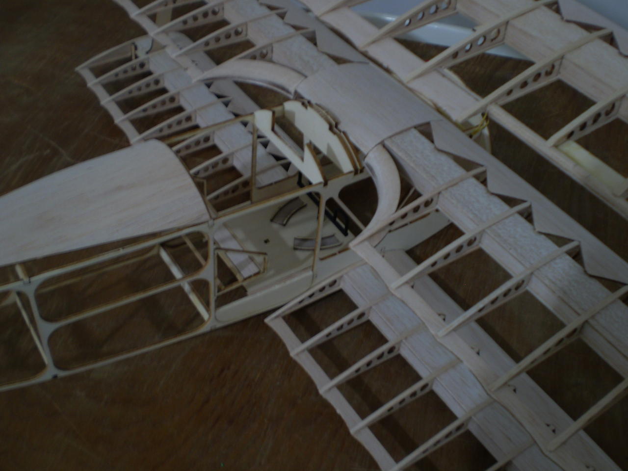

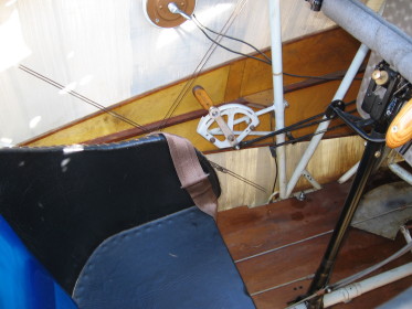

Altra scoperta: tra i pezzi presenti c'era da ricavare dal sottilissimo compensato utilizzato per la realizzazione del sedile del pilota due piccole strisce di materiale a forma di settore di circonferenza larghe circa 8 mm. Al solito non riuscivo a capire a cosa servissero. Su una tavoletta di compensato più doppio c'erano quattro piccoli settori di cerchio di due misure diverse larghe 1 mm. Studiandone la forma per capire a cosa potessero servire la mia mente ha collegato i sei pezzi tra di loro, ho verificato ed ho capito.
Incollando su ciascuna striscia di 8 mm i due pezzi più stretti si ricavano due piste che sono in effetti i battitacco posti sul pavimento della cabina accanto alla pedaliera del controllo timone. Assurdo! Tanta grossolana semplicità ed alla fine scopri che hanno inserito un particolare che, ad aereo finito, sarà quasi invisibile a meno di ficcare il naso in carlinga.
Per interderci nelle due immagini allegate la vista del posto di pilotaggio mostra, sulla destra uno dei due particolare mentre nel disegno tridimensionale dei comandi di guida sono evidentissimi sul pavimento.
Costruisci il Barone Rosso (Peruzzo Editore)-ez81769.jpg   Costruisci il Barone Rosso (Peruzzo Editore)-fuehrerstand1.jpg

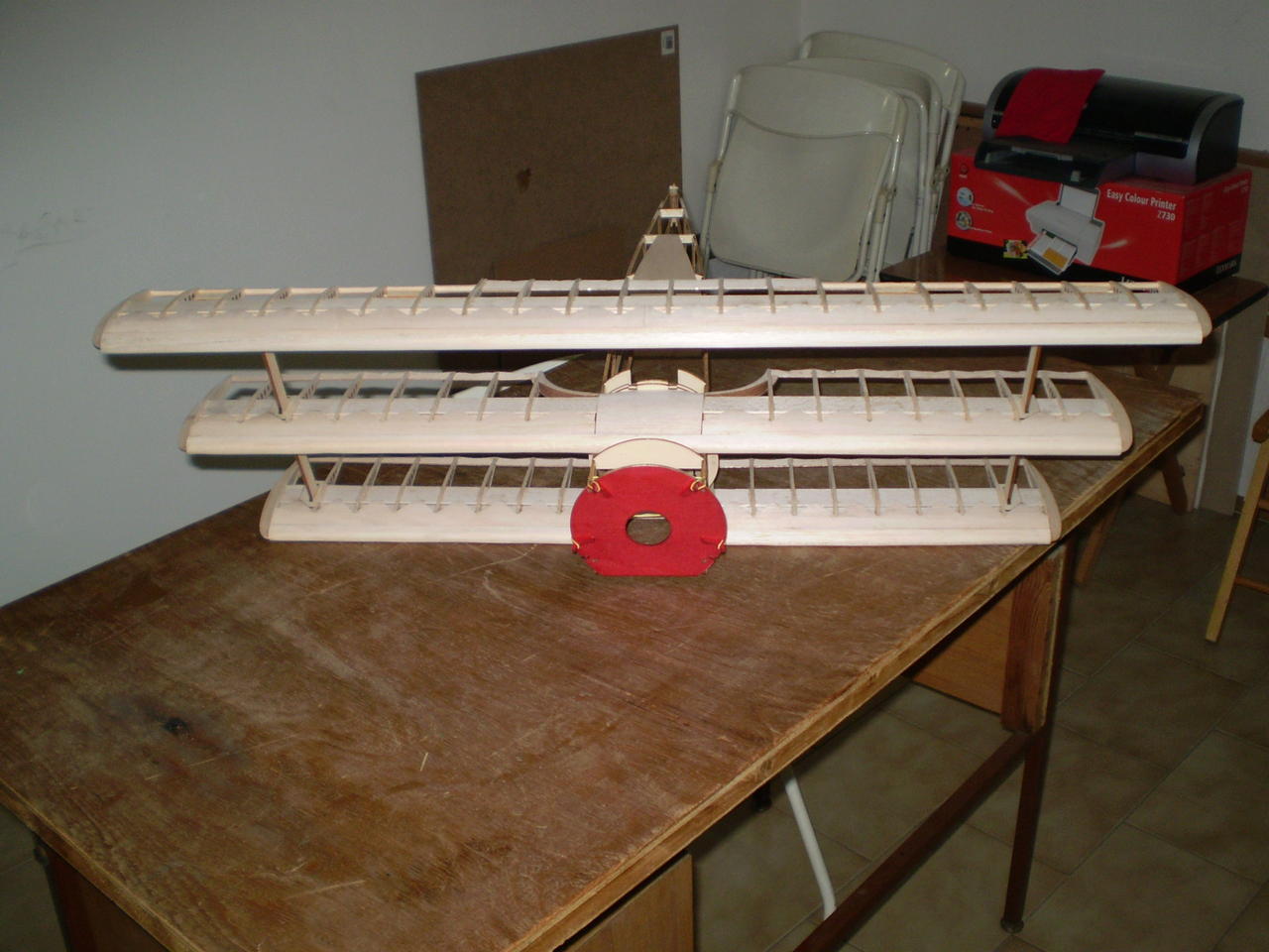

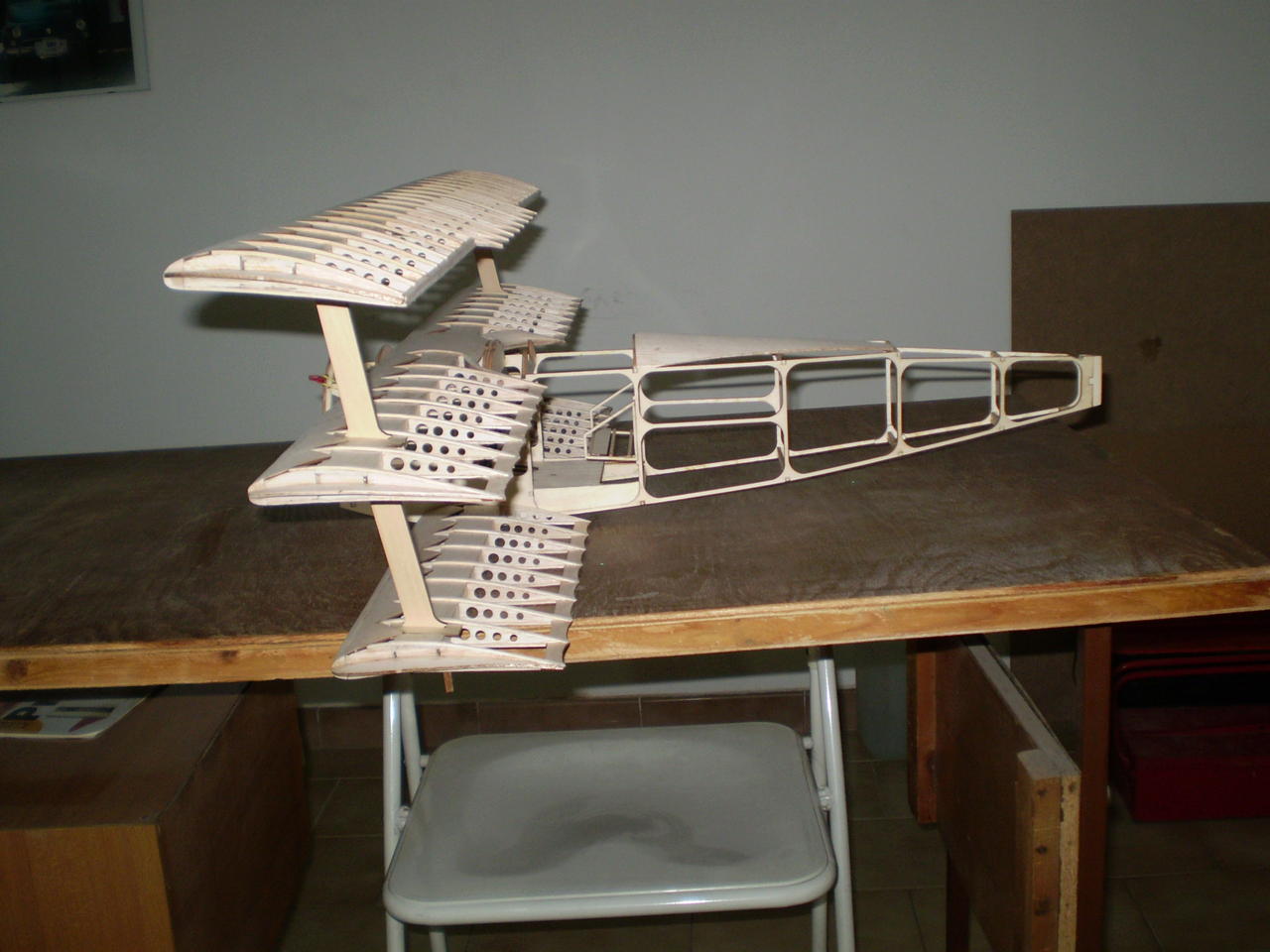

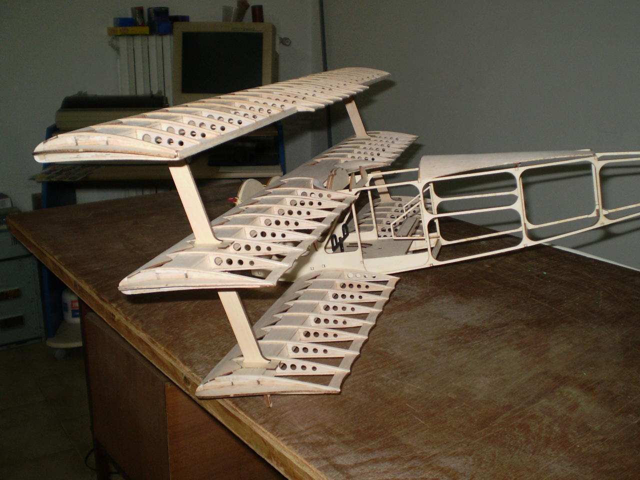

Qualche immagine dell'ignobile Fokker! Nelle foto compare il modello premontato senza i particolari interni (sedile pilota e leva controllo) senza alettoni, senza piani di coda né timoni e logicamente senza il rivestimento.
Il cofano motore non è montato perché appena verniciato mentre il firewall, già verniciato, è tenuto in sede con elastici in attesa di montare i servocomandi e poi chiudere.

Vecchio 15 aprile 09, 11:52   #207 (permalink)  Top
L'avatar di xtremeflier
Data registr.: 21-12-2008
Residenza: Lamezia Terme
Messaggi: 76
Originalmente inviato da tahiti-48 Visualizza messaggio
Beh.. la classe non è acqua... complimenti!

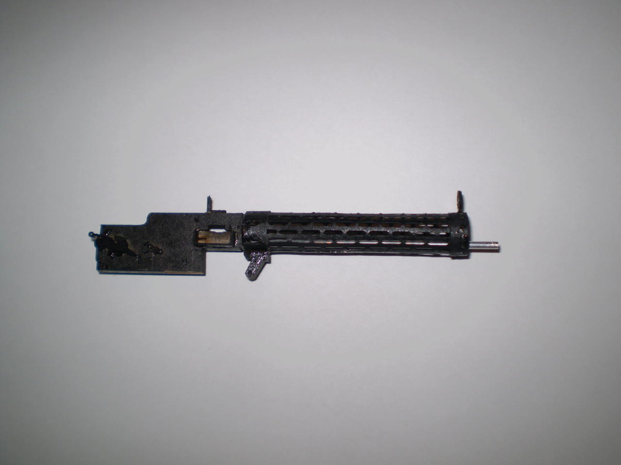

...ammirate quanto è sfiziosa questa mitragliatrice...E' composta di ben 37 pezzi ed il radiatore è di carta! gli altri particolari sono in legno e la canna in alluminio. Misura in tutto 12,5 cm ed è vernicita con vernice nitro nero lucido. Sai che figura farà montata insieme alla gemella sull'aereo?
