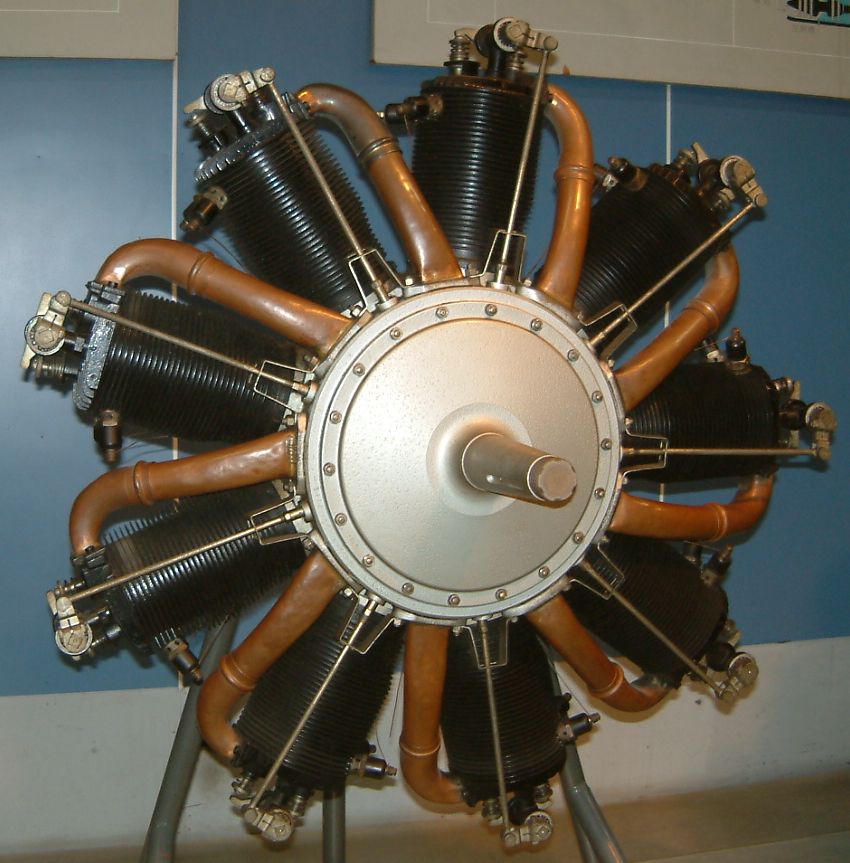

E' un po' che non ti leggo! Stavo ripassando tutti i post della discussione sul Fokker, dove tra l'altro credo di essere rimasto solo, e mi è capitato di notare le foto che hai inserito dopo questo messaggio.
Guardandole ho notato qualcosa di strano, le ho aperte ed ho subito capito. "hai montato il motore al rovescio".
Non so come non te ne sei reso conto.
Se guardi il motore frontalmente ti dovresti ritrovare in primo piano le aste dei bilancieri per il comando delle valvole; ma nel tuo motore non si vedono quindi sono nella parte posteriore....
Ti allego un'immagine del motore.
Ciao! Antonio

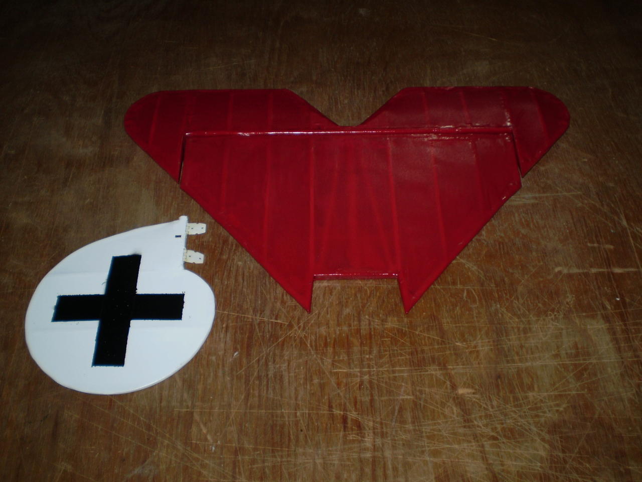

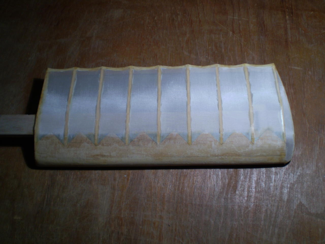

Qualche foto
Ecco qualche fotina dei pezzi realizzati ed in via di realizzazione.
Piani di coda e timoni hanno dato qualche problema con la verniciatura ma rimedierò (allungamento della seta di rivestimento e distacco di piccole parti di vernice bianca togliendo il nastro da carrozziere usato per schermare).
Poi c'è una semiala inferiore rivestita e non ancora verniciata in attesa di rivestire anche l'altra metà.
Antonio

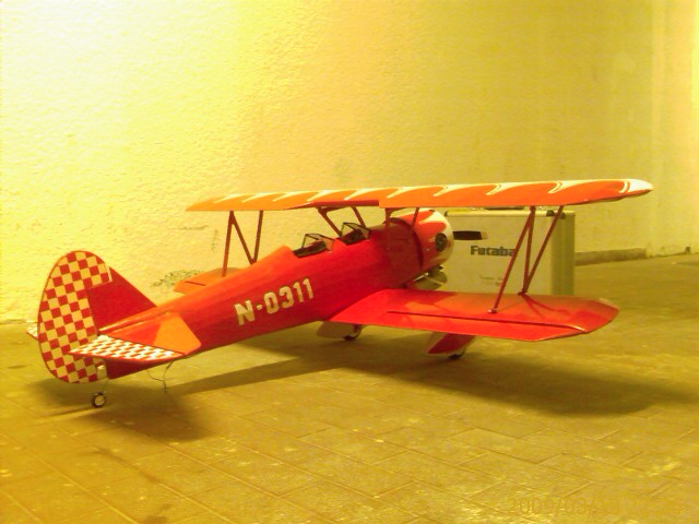

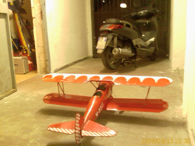

Un Piper Super Cub da 2,60 mt di apertura alare (volo lento e realistico) ed uno Stearman acrobatico

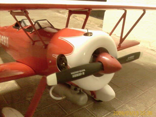

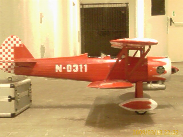

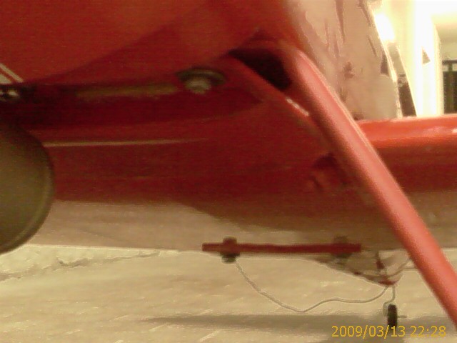

Scusate l'intrusione ma volevo fare alcune considerazioni sullo Stearman De Agostini da te postato:
Ne ho assemblati 2 e ci volo regolarmente, innanzi tutto col 1° motore che allegarono all'opera (LEO 28) non volerà mai in quanto sottodimensionato e poi ha un carburatore difettoso, per questo la Dea spedì nuovi motori (ST G51) e relativa elica a chi l'aveva acquistato, quindi ti consiglio di sbarcarlo subito se non vuoi fare un bel crash e puoi installarci un G51, io preferisco un 4 T puoi benissimo orientarti sugli ASP o similari da .61 a .80 vanno molto bene per quel modello.
Inoltre spero che sia un effeto fotografico ma vedo che il muso del tuo Stearman non è affatto perpendicolare con le ali e tra l'altro il motore dovrebbe essere orientato 1,5-2° a destra e 2° verso il basso (visto da dietro) mentre sul tuo è il contrario (su questo kit il parafiamma era già stato studiato per avere l'inclinazione giusta verso destra, se non hai modificato il pianale ove va fissato il carrello e la parafiamma, lo dovresti già avere inclinato nel verso giusto). Altra cosa che mi ha lasciato perplesso è la parte della semiala inferiore sinistra che tira verso il posteriore. Ripeto questo è quanto si evince dalle foto ti consiglio di controllare prima di tentare il decollo. Altra raccomandazione importantissima è di controllare l'incidenza dele ali e del piano di quota. Considerando a 0° il piano di quota rispetto all'asse della fuso, l'ala inferiore deve avere una incidenza di +1° e quella superiore i +0,5° rispetto al piano di quota ed un CG che si trovi tra i 15 ed i 20 mm dal B.E ala inf.
Altra cosa importante è rinforzare il carrello altrimenti al primo atteraggio te lo ritrovi piegato e rischi di rompere il modello.
Spero che presto ci farai vedere come vola il tuo S.S.
Ti allego un paio di foto di uno dei miei.
Ritornando al Fokker oltre a ricoprirlo con seta io non avrei scartato la possibilità di farlo con Solartex che è perfettamente verniciabile e mantiene una trama simil-seta anche dopo il colore.
Comunque il kit in raccolta e quello acquistato fanno veramente pena e bisogna lavorarci veramente tanto, soprattutto se si ha intenzione di renderlo dinamico.

Ciao! Grazie mille per le indicazioni! Il motore è orientato correttamente, quella che è storta è la capotte motore (non è fissata con le viti, ma solo appoggiata).. Comunque hai ragione perché la costruzione di questo modello è stata quanto meno...frettolosa e poco attenta e non credo che volerà mai! Ho purtroppo abbandonato il modellismo dinamico per dedicarmi a quello statico, per motivi principalmente di tempo (ho lasciato anche scadere i miei brevetti ed abilitazioni di volo) e poi di spazi utili per il volo.
