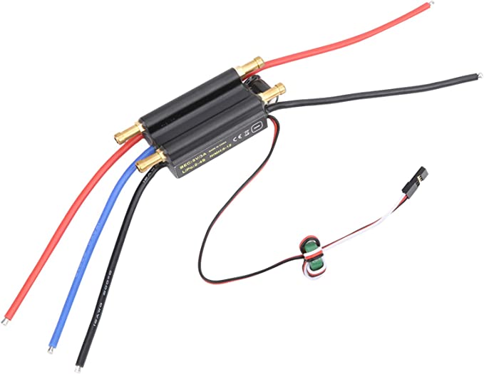

Ciao a tutti, mi trovo in una situazione che magari per molti di voi potrebbe essere di facile soluzione, ma per me è abbastanza frustrante, premetto che mi sono avvicinato al modellismo solo ora non capendoci assolutamente nulla per poter costriure un barchino da pesca (posa pastura e traino in loco di amo e piombi) ho comprato a sentimento e badando al prezzo una RC fs-ct6b con relativa ricevente a 6 canali, ho dotato il barchino di due motori e mi sono dato alla costruzione dello stesso. Oggi al collaudo mi succede questo, i motori girano bene per un 10/15 secondi poi riducono la velocità in maniera drastica facendo muovere appena il barchino indipendentemente dalla distanza tra radio e ricevente, dopo aver spento e riacceso tutto riparte bene poi ricapita la stessa cosa. Le batterie sono due 12v da moto e ovviamente sono cariche i due esc (credo si chiamino così )sono raffreddati ad acqua come i motori che sono subacquei. A cosa potrei imputare questo problema? Grazie a chi avrà la voglia di rispondermi, non trattatemi troppo male sono un vecchietto per cui....

Mi sono scordato, questo è il regolatore che nel messaggio ho chiamato esc e la ricevente.

Se riesci a fare due misure con un tester trovi rapidamente il colpevole, tensione batteria e assorbimento dei motori....
Ovviamente l'esc deve essere dimensionato per una corrente massima maggiore del consumo dei motori e la tensione delle 2 batterie, in serie o parallelo, compatibile all' esc e ai motori.
Se ho capito bene che esc stai usando:
https://www.amazon.it/qualit%C3%A0-a.../dp/B08H1ZQFM3
è previsto per batterie 4s, circa 16/17 V. se hai messo in serie le 2 batterie hai 24/25 V. e sei parecchio oltre il limite !!!
Usare 2 esc collegati alla rx, praticamente le alimentazioni a 5 V. sono in parallelo, in qualche caso crea problemi.
La soluzione è staccare il positivo da UN connettore, lasciando solo il negativo ed il segnale, ma sicuramente non è la fonte del tuo problema.

È probabile che gli esc taglino per tensione troppo bassa...servono i dati tecnici di di motori ed esc per capire meglio...dovresti verificare a quanto vanno le batterie sotto carico e a che tensione di cutoff sono programmati i regolatori.
sembrerebbe piu un problema di cutoff, forse l’esc ha l’autolipo e magari riconosce le 6s?.
