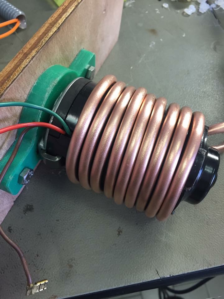

Domani , lavoro permettendo cercherò di fare qualche prova con un elica più piccola e aggiungo una spirale di raffreddamento , vi terrò aggiornati ....grazie delle risposte !

Eccomi qua, sono riuscito a fare una prova , ho tolto l’elica da 70 e messo una da 65....assorbimento a 12v 4,2A , secondo voi può andar bene ?
