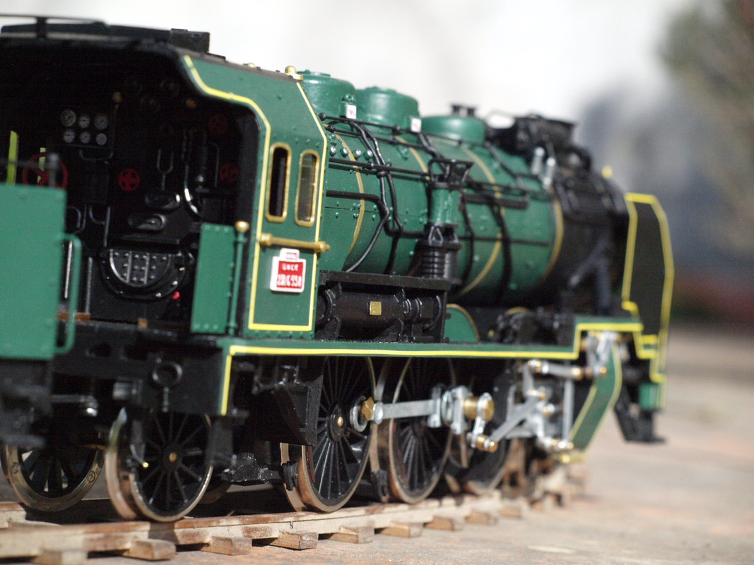

ho finito il tender.
anzi praticamente ho finito tutta la locomotiva, mi rimangono alcune cose da sistemare ma poca cosa..
qualche foto del tender in costruzione.
una mano di primer
C.Wright non è collegato   Rispondi citando
Vecchio 24 febbraio 21, 02:11   #24 (permalink)  Top
Data registr.: 20-05-2020
Residenza: Firenze
Messaggi: 82
sotto la ghiaia ho messo 2cm di polistirolo anche per non avere troppo peso.
ho montato i led che variano marcia avanti e marcia indietro.
le linguette per prendere corrente dalle ruote
a breve farò delle foto in esterno, magari i colori e i particolari si vedranno meglio.
Vecchio 24 febbraio 21, 02:12   #25 (permalink)  Top
Residenza: Firenze
Messaggi: 82
un video sul binario

Grazie.. è venuta bene.. qualche difficoltà col tipo di colore, causa lockdown e zone colorate non ho potuto farmi fare un colore poliuretanico come avrei voluto.
alcune foto fatte all'aperto.
