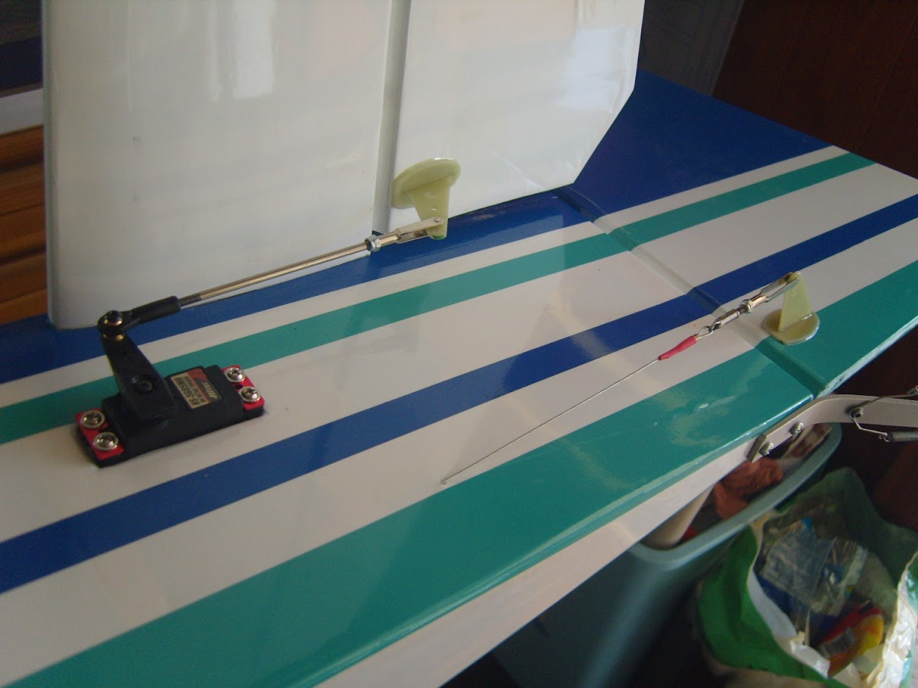

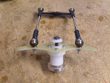

Bene,anche se con le lentezza e soprattutto tristezza (per motivi familiari)il lavoro sul cap va avanti,ho cercato di curare al meglio gli impianti interni fili,servi,centralina,tiranteria ed elettronica motore,chiaramente non rispecchia nella maniera più assoluta la pessima e discutibile disposizione di fabbrica ammesso che ci fosse,per controbilanciare il pesantissimo motore ho dovuto sistemare le batterie in fuso dietro la centralina una posizione davvero scomoda e poco felice.comando del direzionale homemade svincolato dal servo. Ecco le foto.
