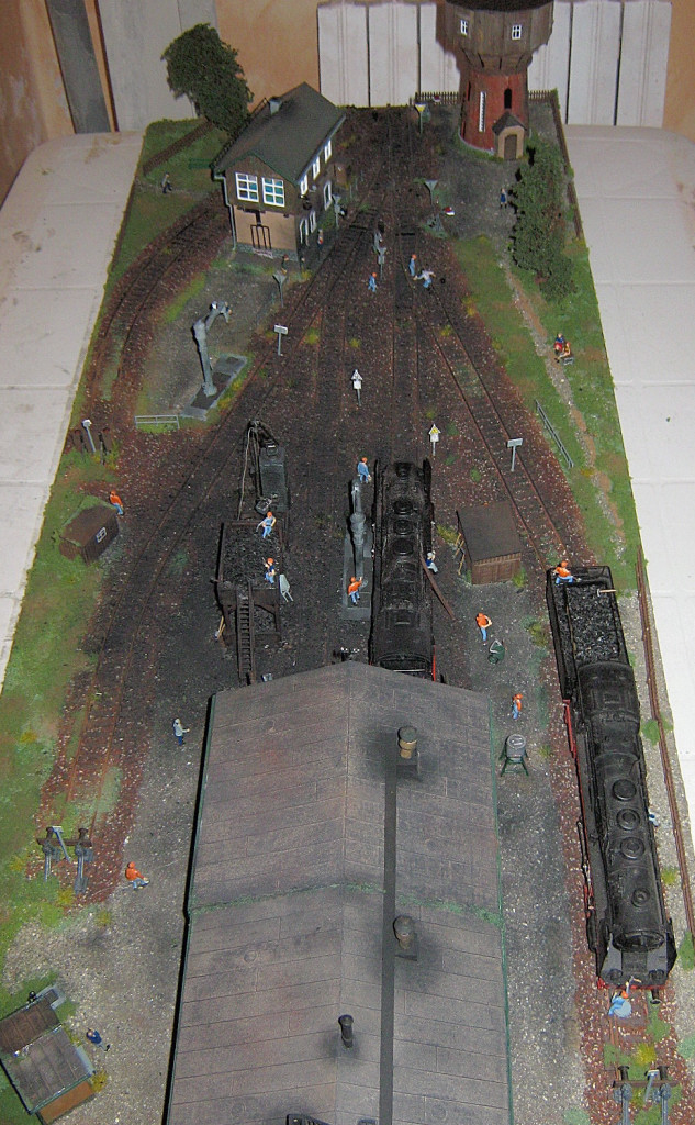

Qui hai due esempi di diorami...
42_diorama ferroviario "porte aperte al deposito"
35_diorama ferroviario "la rimessa"

In 2 metri x 1,5 riuscirai sicuramente ad animare la tua ferrovia in miniatura...
Un diorama è infatti di solito statico, un plastico è dinamico.
Dico di solito perchè quello di Gianluca fa eccezione...
modellismo ferroviario_diorama tedesco
