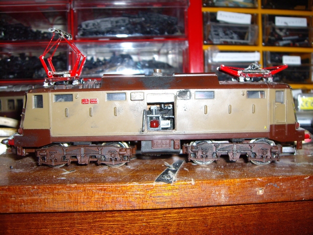

Ciao a tutti, il Doc colpisce ancora...l' estate è finita, presto farà freddo, e ne farà pure sui treni, specie sui locali composti da vecchie carrozze prive di REC...
Due sono le soluzioni, la prima è il carro riscaldo, e quello l' ho già fatto tanto tempo fa, la seconda è equipaggiare una loco con caldaietta a nafta...
La scelta è caduta su una delle mie vecchie E 424, una classica Lima motore G, che come al vero era stato fatto su alcune unità di questo Gruppo è stata munita di caldaia...è stato necessario "aprire" una delle due serrande laterali, ribassare il bordo del telaio, sagomare la zavorra e poi realizzare pavimento in legno e riproduzione della caldaia Webasto che equipaggiava queste macchine...un invecchiamento piuttosto irregolare, concentrato perlopiù sul tetto e attorno al camino che ho riprodotto completa l' opera, presto in circolazione una loco adatta ai "localini" invernali...ciao a tutti

Ciao, grazie per il tuo apprezzamento, quanto alla serranda aperta in estate era cosa frequente, devi sapere che le E 424 erano macchine infernali per il personale, per rumorosità e caldo estivo, aprendo le serrande i macchinisti cercavano di creare un po' di corrente d'aria coi finestrini spalancati della cabina.
In inverno invece si chiudevano in cabina lasciando le porte del corridoio chiuse e sfruttavano le scaldiglie, mentre una serranda in genere sulle Webasto veniva lasciata aperta per fare uscire puzza e fumi, i tubi del camino tante volte avevano la tenuta che lasciava parecchio a desiderare...ciao ciao
