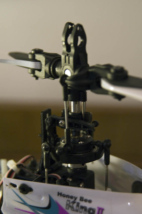

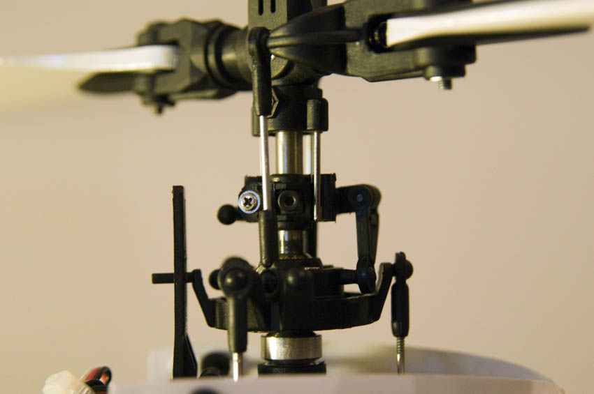

Ciao Maj... tanti auguri in primis, poi, per la coda io ho trovato un incremento con il pignone da 9t anche perchè il 10 ho letto che è stato fatto più per il 3d che per l'hovering come nel mio caso, io uso il gyro orig. il 704 senza taratura da radio ho provato anche l'align 500 del t-rex ed è molto meglio, adesso provo a postare qualche foto della flybless, e non ho nessun controllo elettronico, ho soltanto settato la dx6i con il travel adj. e le curve inizialmente sia pitch e throttle in un modo tranquillo altrimenti sembrava un'ape impazzita, adesso devi sempre essere molto presente ma si gestisce direi tranquillamente, se riesco a fare un video proverò a postarlo.
tanti auguri ancora
Club e-sky honey bee king !!! ????-dsc_4110.jpg   Club e-sky honey bee king !!! ????-dsc_4111.jpg   Club e-sky honey bee king !!! ????-dsc_4112.jpg   Club e-sky honey bee king !!! ????-dsc_4113.jpg   Club e-sky honey bee king !!! ????-dsc_4114.jpg

esaminando le foto ho notato che i perni guida sopra il piatto ciclico non sono all'interno delle loro sedi. Hai fatto le foto durante un'assemblaggio provvisorio?
Ciao Claudio

Ciao Claudio, ho fatto la seconda foto appositamente per mettere in evidenza il bulloncino esagonale che ho messo per bloccare il " swash arm" non so precisamente come si chiama, potrei vedere sul manuale ma non è vitale, e mettere i perni guida fuori è stato per far lavorare i links sulle grips delle pale in modo verticale, avevo visto su un forum un utente che evidenziava questa "finezza" dice lui, poi ripensando forse con i links leggermente obliqui come orig. si potrebbe avere un comando più dolce, meno diretto, con il sett. del travel da radio ho ovviato questo problema ma avere dei grips con l'attacco del link più esterno una leva maggiore lo renderebbe più dolce e fattibile anche con una radio di scatola.
devo fare il video così vi mostro come hovera.
a presto
saluti!!
