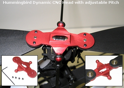

Talking upgrade df4
che bello che il DF4 sia risorto
hehe
allora per i maniaci vi posto alcune "sciccherie" per dragonfly.......
ma vi dico anche quanto costano e dove si tovano......
buona sbavata
ops
vedo che rinforzate la testa rotore per nn farla flettere....ma dico io....è mooolto dura e difficile da flettere semmai sono le pale che flettono ovvero dall'attacco della testa in poi flettono un casino
non si puo fare qualcosa li?? semmai mettere dei rinforzi???
