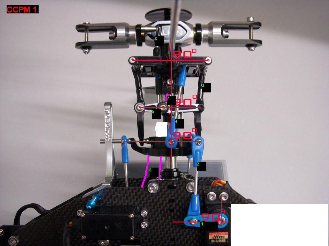

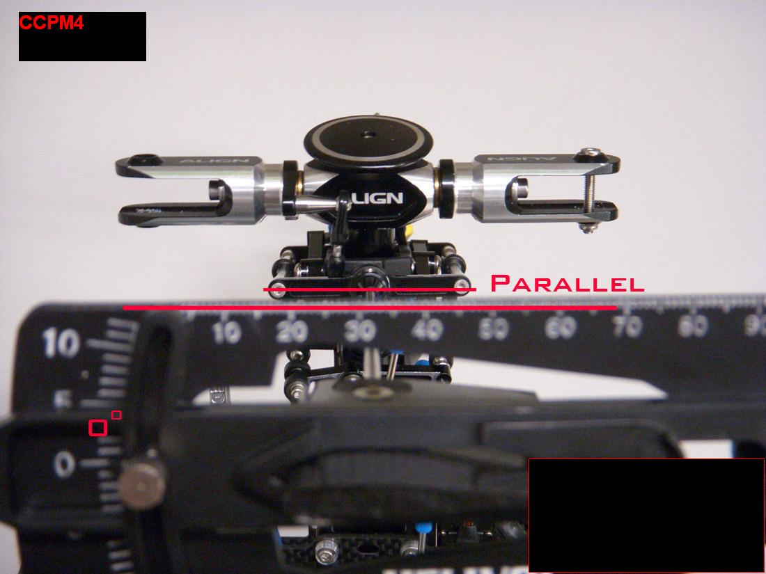

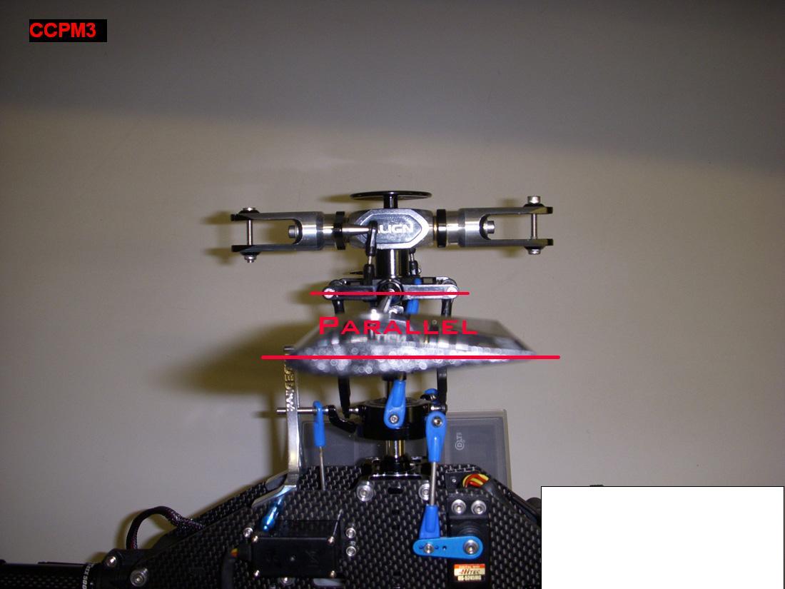

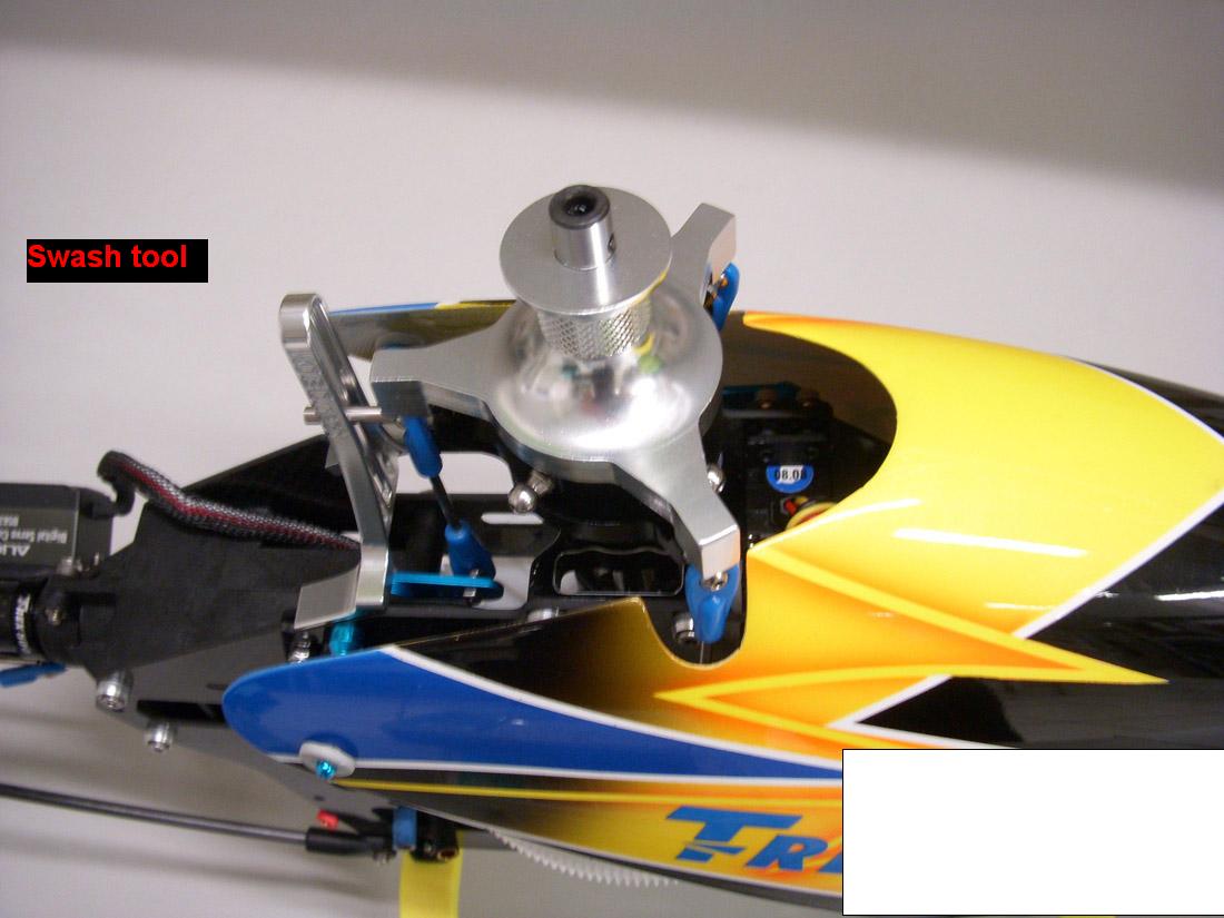

L'idea è di fare una piccola spiegazione illustrata riguardo la regolazione di un elicottero CCPM.
Mi piacerebbe spiegare il tutto in modo che i principianti possano comprendere facilmente i principi delle regolazioni.
Ovviamente, il lettore ha la necessità di conoscere la propria radio e studiare il suo manuale per poter capire quale elementi settare dal software.
Ecco le prime immagini
Guida illustrata per principianti sulla regolazione di un elicottero r.c. CCPM-ccpm-1.jpg   Guida illustrata per principianti sulla regolazione di un elicottero r.c. CCPM-ccpm-2.jpg   Guida illustrata per principianti sulla regolazione di un elicottero r.c. CCPM-ccpm-3.jpg   Guida illustrata per principianti sulla regolazione di un elicottero r.c. CCPM-ccpm4.jpg   Guida illustrata per principianti sulla regolazione di un elicottero r.c. CCPM-swash-tool-1.jpg

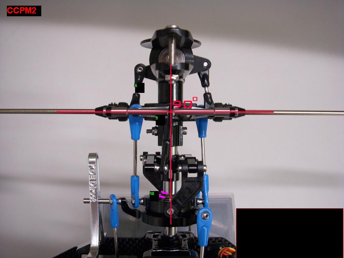

Guida illustrata per principianti sulla regolazione di un elicottero r.c. CCPM-flybar-adjust-2.jpg

In queste foto mostro un modello T-rex, ma in ogni caso il principio vale per la maggioranza dei modelli.
Chiaramente, l'elicottero va prima montato accuratamente.
Alcuni aspetti importanti da tener presente per il montaggio:
- Inizialmente, i vari link vanno misurati come da manuale
- Controllare che l'albero principale scorra liberamente sui cuscinetti senza sforzare.
- Qualora fossero presenti parti in metallo premontate, svitate le viti, applicate frenafiletti e riavvitatele (per sicurezza)
Il frenafiletti va utilizzato solo sui pezzi in metallo e non su quelli in plastica.
- Sugli uniball che vanno sulle squadrette dei servocomandi metto anche un pò di ciano per evitare che vengano via a causa di eventuali vibrazioni.
Successivamente, montate l'elettronica e collegate tutto.
Durante la fase di settaggio, è bene che il motore sia scollegato.
Ultima modifica di coderzone77 : 22 ottobre 10 alle ore 21:29

22
come facciamo a misurare i gradi del ciclico?
portiamo il collettivo a zero gradi (nel nostro caso con passo a 50% con stick gas a metà).
Mettiamo le pale a 90 rispetto al tubo di coda.
Diamo tutto picchia e tutto cabra e misuriamo i gradi.
Chiaramente la flybar deve essere a 90° rispetto all'albero principale (perfettamente livellata.
Guida illustrata per principianti sulla regolazione di un elicottero r.c. CCPM-cc11.jpg   Guida illustrata per principianti sulla regolazione di un elicottero r.c. CCPM-cc12.jpg   Guida illustrata per principianti sulla regolazione di un elicottero r.c. CCPM-cc13.jpg
