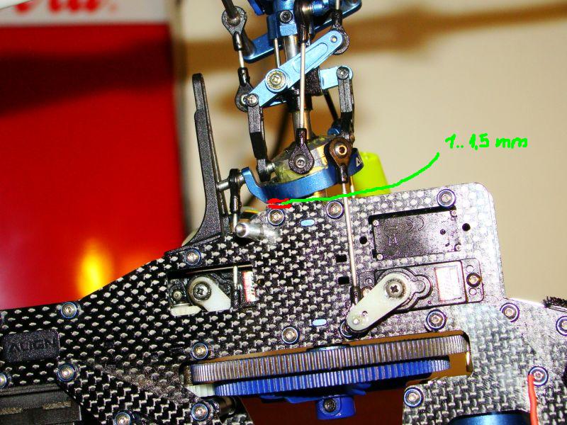

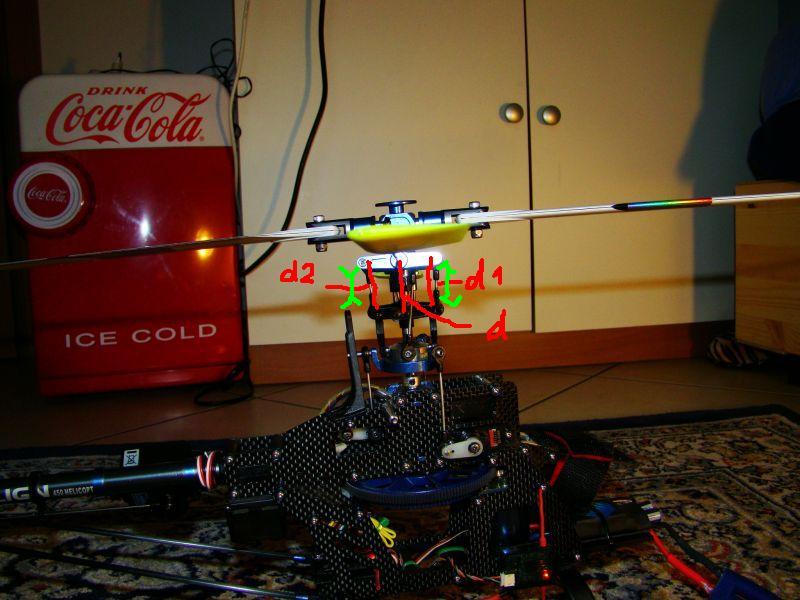

[QUOTE=firedragon;2273219]L'idea è di fare una piccola spiegazione illustrata riguardo la regolazione di un elicottero CCPM.
Mi piacerebbe spiegare il tutto in modo che i principianti possano comprendere facilmente i principi delle regolazioni.
Ovviamente, il lettore ha la necessità di conoscere la propria radio e studiare il suo manuale per poter capire quale elementi settare dal software.
Ecco le prime immagini
[IMG]http://www.baronerosso.it/forum/attachment.php?attachmentid=168620&stc=1 ottimo lavoro

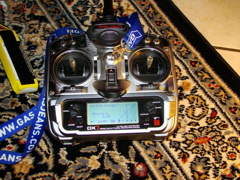

ciao ragazzi ma quanti gradi si deve avere per il ciclico?
Robertope non è collegato   Rispondi citando
Vecchio 01 maggio 13, 00:14   #10 (permalink)  Top
L'avatar di SoloCRasH
Data registr.: 29-04-2010
Residenza: Napoli
Messaggi: 111
Nelle foto che hai postato è zero, con lo stick del passo al centro e la curva del passo al 50%, é un modo per far coincidere lo zero meccanico (incidenza delle pale) con lo zero teorico (50% della curva del passo) della radio.
