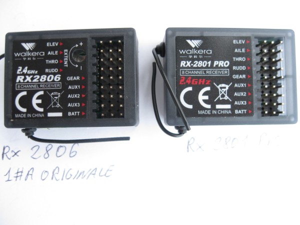

confermo (salvo smentite)
su 8 canali ci sono nove posizioni, l'ultima è batt, idem su altre (7 posizioni su 6 canali)
