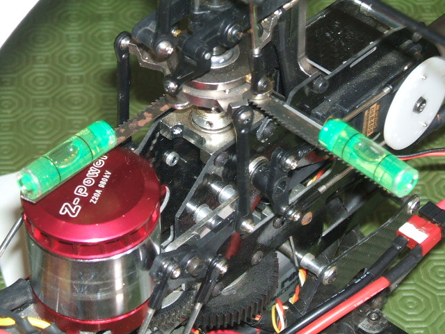

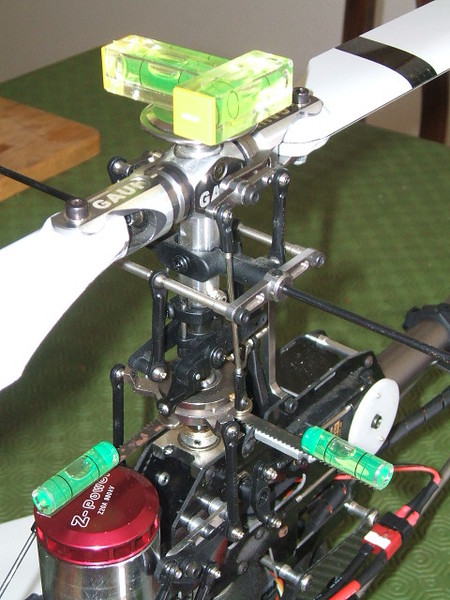

Question Livellamento piatto:
cosa ne pensate?
Ho livellato tutto con i sub-trim, dato che comunque la corsa dei servi è straripante e devo usarne con il setting della tx solo il 25%.
E' Obbligatorio lavorare sui link, o lascio coi sub-trim? (le squadrette sono quasi tutte gia' ok, comunque)

Da questa prova mi sono accorto che il piatto non resta in bolla per tutta l'escursione: dando tutto passo, noto che il piatto cabra e rolla a destra.
che devo fa'?????

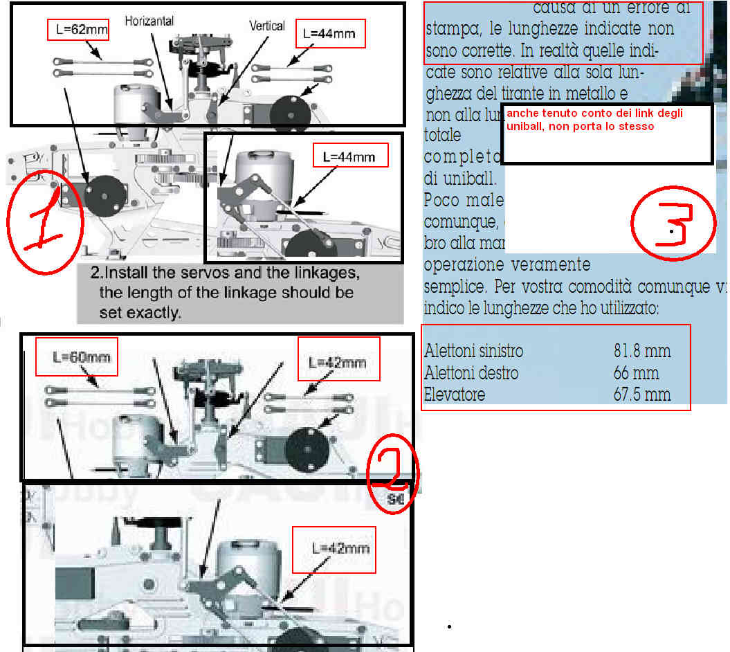

Poichè nel manuale del 550 consigliano di montare gli uniball sulle squadrette dei servi non in asse con il perno, (a questo scopo danno una dima di foratura da fotocopiare) non è che esiste una leggera dissimetria fra i 3 ?
Controlla anche che tutti i rinvii il sistema push pull siano a coppie uguali, io in genere provo tutto con una sola astina del pp montata, quando è tutto a posto preparo e monto le altre avendo cura che non facciano sforzare il servo.

Il 'lavoro' che hai fatto tu serve proprio per questo:
livellare il piatto durante tutta la sua escursione.
Ora devi utilizzare la funzione ATV (o EPA o TRAVEL ADJUST dipende dalla radio che hai) e posizionandoti prima a passo minimo e poi al passo massimo agisci sui fine corsa della radio per livellare il piatto ed il gioco è fatto.

Grazie as usual :-)
Quindi l'angolo + chiuso deve stare rivolto verso la squadretta?

Ma questa dissimetria a che servirebbe dei fori degli uniball rispetto rispetto all'asse mediano?
Io ho montato le crocette e non vi è quindi nessuna dissimetria... ma non mi sembra che qualcosa non vada...

Mi saro' rinco...
...jonito, ma da quello che si trova in rete, mica facile trarre delle certezze
Se hai notato anche sulle squadrette di rinvio esiste questo fuori asse, non sono certo del motivo per cui è stato fatto.
Se non ricordo male con gli aerei lo si faceva per avere gli alettoni differenziali quando si usava un solo servo per tutti e due, forse anche su questo eli è stato fatto per lo stesso motivo, in effetti ho sempre misurato (montando i rinvi e le lunghezze suggerite) una dissimmetria della corsa tipo -12° +14°.
Mi piacerebbe proprio sapere il perchè di tale scelta tecnica.
Ma secondo te, se continuo ad usare le crocette (e quindi niente dissimetria) che succede? Per ora non ho i braccetti dei servi circolari.
Credo che non cambi molto il comportamento dell'eli, di sicuro non si danneggia; al massimo si avrà una sensibilità diversa sugli stick della radio.
