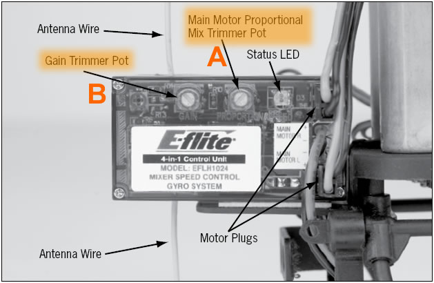

Ho acquistato un cx2 nuovo con ricevente spektrum e modulo elettronica 3in1 e non 4in1 come nel vecchio. Purtroppo. La coda ora rimbalza ad ogni correzzione. il comando del rudder non ha uguale corsa a dx che a sx. Ho chiesto al negoziante gentilmente di poterne provare un'altro nuovo ed è identico. Risulta anche a qualcuno di voi? In più come si fà a disattivare il giro interno per installarne un esterno come reclamizzato sulla cofezzione e sul loro sito? non trovo istruzioni in merito da nessuna parte

se con il trim della radio non è suff devi trimmare dall'eletronico
il primo pot partendo da sx
regola la sensibilità del giroscopio. Se quando muovi la coda reagisce troppo bruscamente e a volte tende addirittura a "rimbalzare" prima di fermarsi è troppo sensibile
il secondo
trimma la coda (da una parte gira tira a dx dall'altra a sx)
