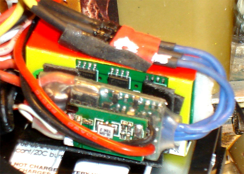

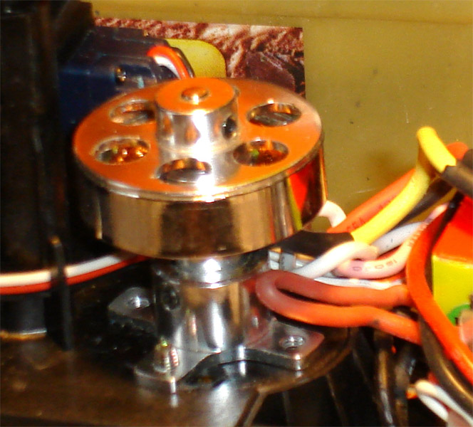

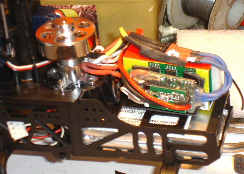

Ho terminato l'upgrade a brushless del main motor, e devo dire che con un filo di gas il mostriciattolo decolla perfettamente e reagisce ottimamente ad un volato realistico ( a me le "manovre" esasperate NON piacciono).
Ho utilizzato un convertitore brush/brushless direttamente collegato all'uscita del main motor della centralina:
ADAPTOR FOR BRUSHED MOTOR TO BRUSHLESS VERSION : CONVERTER BRUSHED TO BRUSHLESS : NEM CONVERTER BRUSHED TO BRUSHLESS
a questo un esc da 10 A che comanda un brushless Mistery:
D2730-2500kv:2500kv :7.4vt :21g
a cui ho accorciato e tornito l'alnbero per inserire il pignone originale.
Il motore di coda è rimasto quello originale e svolge correttamente il suo compito

Onestamente con i miei vari 180 ho fatto decine di voli per ogniuno e non ho mai avuto problemi con i motori di coda, solo uno ho notato che la boccoletta in cui gira l'asse (verso la coda) era un pò uscita dalla sua sede, l'ho pressata a fondo e fissata al corpo del motore con una microgoccia di attak.
Eliche di coda e pale ne ho rotte diverse, ma problemi al motore nessuno.
Ho voluto sperimentare il main brushless per il suo minor peso e per la maggiore coppia, infatti per decollare e fare hovering basta un pelo di gas, inoltre questa maggiore potenza spero mi sia utile in esterno.
