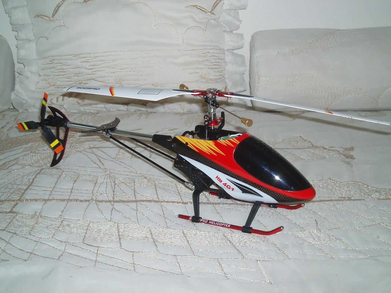

cadal non avevo pensato alla deformazione delle maninenon si finisce mai di immparare,seondo te dovrebbe cambiarle del tutto anche se sembrano sane cosi si toglie ogni dubbio.rugrug ti do raggione ho aquistato un esc hbbywing costo dogana 30 euro ad hongkong,però in qualche spedizione non ho pagato nulla.6thgear la ricevente lo fissata con del biadesivo 3M non se move manco ,per la bat di solito ci sono dei piccoli ganci nel telaio per non farlo aprire,nel mio eli di serie ci sono le pale bianche essendo 1&21 della scorpio non so se sono come le vostre ma solo verniciate ma si scheggiano solo à guardarle ,troppo delicate.che ne pensate di questa cappottina?,ho cambiato anche i pattini di atterraggio

smontale e mettile su un piano come se fossero montate sull'asse, eventualmente fossero un pò storte,metti uno spessore al posto delle pale e raddrizzale facendo semplicemente forza con i pollici.....poi rimonta il tutto e ...prova
