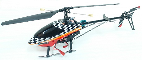

Guardate qua:
YouTube - Exclusive New Walkera 180Z Auto Stabilizing Helicopter
è il nuovo CB180Z: nuova rx 2437S, Gyro 3 Assi integrato, motore brushless, anticoppia a passo variabile stile 4G6-4#6, così ci si può scordare dei palini di coda che si rimpono.
Su qualche on line shop sono già presentati i nuovi ricambi(in arrivo).
