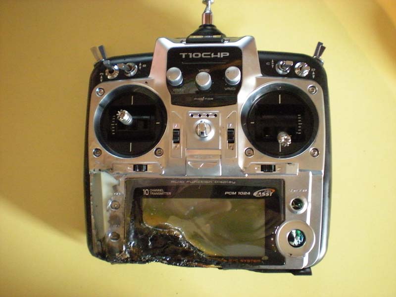

...tragedia!
Ciao a tutti. Ieri pomeriggio dopo aver settato il mio Raptor 50, metto a posto tutto, pulisco l'eli, appoggio la mia amata Futaba T10 nuova di pacca sul tavolo dove tengo le batterie lipo e il caricabatterie.....metto in carica una lipo per fare un voletto sotto casa con il 450....vado a fare la spesa con la morosa....torno......NOOOOOOOOOOOOOOOOOOOOOOOOOOOO OOOOOOOOO
La batteria ha preso fuoco, dando fuoco ad altre due lipo li a fianco.....e incendiando anche la mia radiooooooooooooooooooooooo C...oooooooooooooooooooooooooooooooooooooooooo. e adesso dove la compro una T10 senza ricevente, batteria (che si è salvata) e modulo 2.4 (che si è salvato pure lui) ?.....
