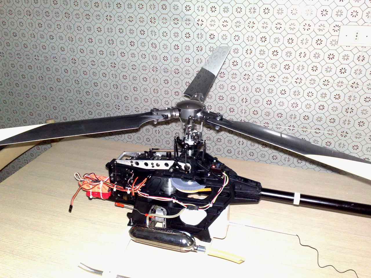

sto modificando un raptor 50 con una testa tripala quindi per i settaggi sono allo scuro da ogni tipo di manuale
qualcuno che ha gia avuto queste esperienze che mi può far avere dei dati in linea di massima per non partire propio da 0??????????
grazie GIGI

Ciao Gianluigi. Che figata la testa montata con le pale SAB....ho la bavetta alla bocca. Mi dici come hai fatto poi per i rinvii ? tondino in acciaio armonico e filiera...di che genere ?

Originalmente inviato da fabrymac Visualizza messaggio
Fabry
l'acciaio armonico non lo filetti. usa l'acciaio normale.
per rispondere a gigi, le curve saranno abbastanza piatte nella "zona" hover in quanto per il volo ripro vuoi la morbidezza e non gli scatti improvvisi.

Grazie Veltro10 !! In effetti mi hanno detto che l'acciaio armonico, col cavolo che lo filetti. Credo che utilizzando un acciaio normale comunque non ci siano tensioni tali da poterlo piegare.... corretto ?
Fabry
Vai tranquillo. Se le aste si piegano sicuramente avrai grosse spese da affrontare perchè vuol dire che hai fatto un bel "botto" !!!

io ho usato logicamente acciao normale
per il passo avevo pensato:
stik a 0 = -2°
stik al centro (overig) = +3,5°
stik al massimo = + 8 °
cosa ne dite????????????
stik a 0 = -2°
stick a 0 = almeno -7° (sennò col vento come scendi e atterri?)
stick al centro hovering = 4-5° col bipala, mentre con tre pale non so. diciamo che con stick al centro i gradi che servono per tenerlo fermo
stick al 100% = tutto il passo che hai (non si sa mai!)
ovviamente curva non lineare ma morbida al centro

io con il bipala ho sempre volato con un passo negativo non superiore a -3 come mai mi consigli -7???????????
aiuto non ci capisco più niente
eppure quelli che ho funzionanti volano
devo forse rimescolare le carte e ricominciare la partita????
Fabry
Ti garantisco che l'acciaio armonico si può filettare, e sufficiente scaldare per 2,3 centimetri l'estremità da filettare fin che non diventa rosso poi lasciarlo raffreddare naturalmente e poi passa alla filettatura vedrai che ci si riesce, almeno io l'ho fatto e tutto ok provare per credere.
