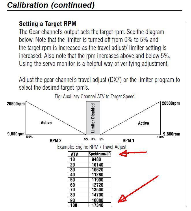

Scusate ,io ho il seguente problema nn riesco a far andare il rotore a piu di 2050 anche aumentando il gain oltre 100!!! il mio dubbio è questo sul manuale della ar7100r a pag 19 porta una tabella atv 100 = 17340 che diviso 8.5 2040 giri di rotore oltre questo quindi nn va??? vi giuro ke le sto provando tutte(ci siamo sentiti anche telefonicamente con nigel)
la procedura di set up credo sia giusta anche perche kon la curva piatta il governor limita benissimo solo che si ferma a 2050(misurato kon due misuratori diversi per togliere ogni dubbio).....ho provato anche ad amentare l'atv del gear invece di 100/100 a 140/140 sperando di avere cosi piu gain da usare e quindi piu rpm del motore ma niente!!!!

Ciao nigel stiamo uscendo pazzi...ci sta già il sensore sche legge sulla ventola con polarita invertita.....e funziona perche i giri li legge.... avendo la curva piatta se nn funzionava doveva andare fuori giri kome un pazzo....
normal ok 1900 li tiene idle 1 2050 idle due nn cambia anche kon atv maggiore 2050 il discorso e che se diminuisco atv i giri diminuiscono!!!! quindi sembra funzionare per questo nn so piu che fare
pero perche quando sul manuale porta l'esempio fra atv e rpm(spektrum jr) dice che con 100atv hai 17340 rpm e nn 20500 come la tabella sopra????
C'è scritto ESEMPIO....
Prendi a riferimento il grafico appena sopra (rpms range 9500-20500)

ok riguardo tutta la procedura.........ma se il sensore nn e perche funziona dove puo essere l'intoppo???
