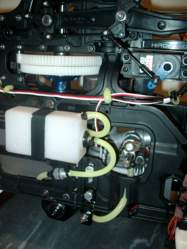

Vecchio 23 agosto 05, 20:53   #10 (permalink)  Top
L'avatar di Speleo
Data registr.: 31-01-2005
Residenza: Recanati (MC)
Messaggi: 328
Ecco le foto dell Scedau 50 EVO, mi devono arrivare ancora le levette rotonde per i servi (per mettere il comando push-pull) ed alcune pezzettini della testa per mettere i pezzi (per ora originali in plastica) della nuova configurazione della testa rispetto alla vecchia NON EVO (anche se up-gradata in alluminio)
Andrea
