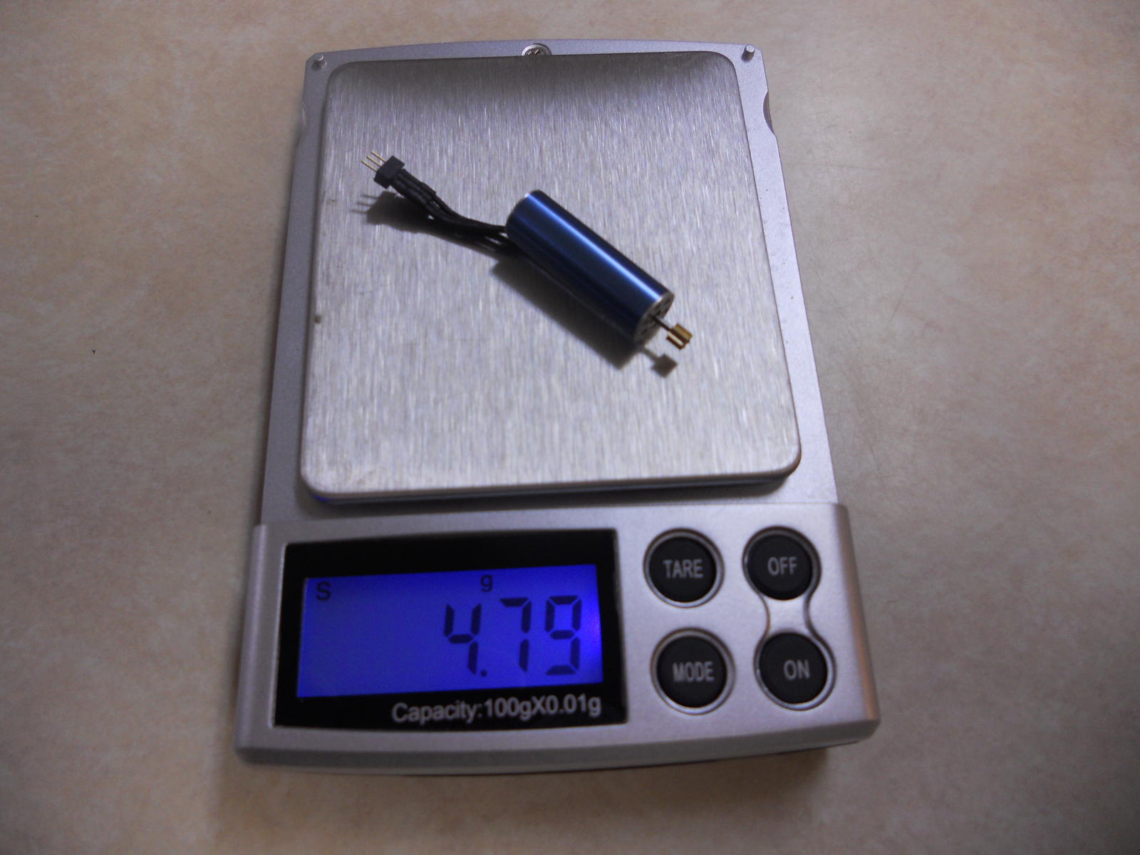

Premesso che a me i kit ancora non arrivano...sono da 2 giorni a Milano...ma forse le Poste stanno aspettando di essere privatizzate ? Movemose...
Comunque queste sono un po di informazioni che stavi cercando:
1- il motore brushless pesa meno dello stock.(ma non sono sicuro che si tratti del motore stock del nano)
2- Tutto il kit pesa 6,68 grammi, il che vuol dire che rispetto alla configurazione stock ci sono circa 2 grammi in più....ma rispetto al kit mild è più leggero o più pesante ?
3- Misure del motorello prodigio 8 mm x 24 mm e diametro dell'albero 1 mm
...aspettiamo di provarlo.

Errata corrige...
Confermo che il motore del confronto nel post precedente non è quello del nano cpx ma è quello dell'eflite UMX che dalle misure è molto simile a quello del Blade msrx.
8,5 mm x 20 mm
in ogni caso mi sembra che sul fronte del peso, la eflite ha comunque raggiunto un ottimo risultato.

scusa un attimo, nella foto, non ho capito, sono il brusheless e il brushed di stock del Nano?
Perché il brusheless che è arrivato a me, oltre al difetto precedentemente riportato ha l'albero più sporgente di quello di stock, infatti il pignone è più sporgente e si mette giusto a filo con il main gear...
io quasi quasi dico una parolaccia ora..
Cioè questo mi ha mandato tutto di sbagliato e di difettoso..

il nano mild pesa come il nano stock.
motore stock: 4,8g
motore mild: 3g
xp3a: 1g
più i distanziali ed i rinforzi al telaio.
quindi il kit eflite agiunge 2 grammi?

Aspetta...andiamo con ordine.
Se il motore che ti è arrivato è siglato BLH3327, allora è quello giusto.
Nella foto che ho postato io, mi sono accorto dell'errore e ho corretto dicendo che non si trattava del motore stock del nano, bensi quello del eflite UMX (aereo) che è più largo e ha il pignone 9T al posto del 7T.
Riguardo all'albero più lungo, non è un problema...basta che il pignone combaci perfettamente con la corona dentata...e se non dovesse combaciare, basta spingere il pignone un po più dentro.
Detto questo...mi stai facendo preoccupare sulla genuinità del prodotto, che sommato al racconto dell'utente 5197913 che ha dovuto risaldare i fili di alimentazione...mi lasciano di sasso.
p.s. ma tu dove lo hai preso il kit ? ...se non sono indiscreto...
