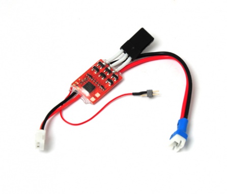

Nel senso del surriscaldamento,questo si fulmina,il primo dopo 2 lipo,il secondo mi si è fulminato in mano mentre lo stavo provando,adesso mi prendo regolatore e convertitore separati e me li saldo io seguendo la tua guida e vediamo cosa succede,per l'HP08 1S va bene l'XP-7A o è meglio il 12A,adesso ho HP05 ma volevo provare l'HP08 sempre se ne vale la pena

Originalmente inviato da pomiss Visualizza messaggio
Si tratta del combo di hawk?
Ti si è bruciato più di una volta?
