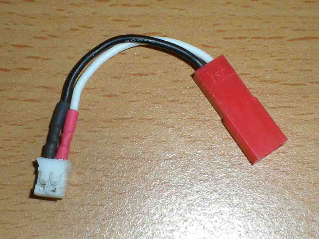

Io farei tutto a micro Deans. L'attacco per caricare le lipette originali ce l'hai. In parallelo ci attacchi un micro Deans (occhio alla polarità) per caricare le Hyperion.
Dall'elicottero cavi via il connettore originale E-flite e ci metti il Deans.
Col connettore cavato via fai un adattatore per le lipo originali come questo, saldando connettore su connettore

Originalmente inviato da ModelPier Visualizza messaggio
Ora ho la connessione delle lipo in JST delle Hyperion, attacco normale delle Nanotech e delle lipo originali del Blade, e il carichino Celectra che si adatta a queste ultime soltanto (con aggiunto il riduttore per le lipo dell'MSR).
Cosa faccio? Pensavo di sostituire l'attacco delle lipo Hyperion con il microdeans, poi mettere in parallelo al carichino un altro microdeans, e, dulcis in fundo, fare lo stesso lavoro all'attacco lipo della MOD arrivatami da Hawk.
In in questo modo, pensavo, posso utilizzare sia le lipo originali che le Hyperion, e caricarle entrambe.
Ha senso, o sto per fare na' cazzata?
io ho modificato questo E-flite BLH3126 BLADE 120 SR - Adattatore batteria | Jonathan.it vendita modellismo dinamico online - spedizioni in 24 ore
così
