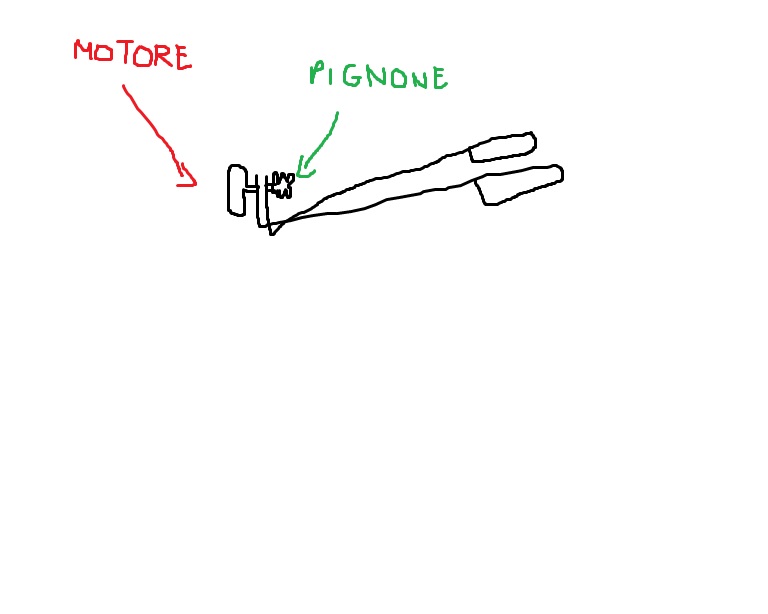

Di pignone basta prenderne uno oppure é meglio cambiarlo ogni tanto. Io ho notato che quello del motore stock tende a rovinarsi ma tanto li si cambia insieme al motore. Per estrarre il pignone serve per forza l'estrattore?
Sent from my GT-N7100 using Tapatalk 4 Beta
Io li tolgo con la pinza. La pinza che ho io ha una parte sottile che serve a tagliare i fili: incastro li il pignone con una mano tengo ferma la pinza e con l'altra tiro il motore. In due persone è un lavoro facile.
Cercando su google non ho trovato una pinza come la mia però ho visto delle pinze che hanno la punta ad L. Con queste si può fare la stessa cosa.
Ho fatto un disegnino osceno spero si capisca con la pinza ad L.
A me i pignoni non si sono mai rovinati, non uso cambiarli.
