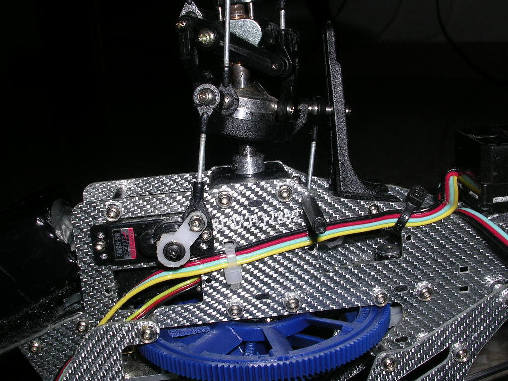

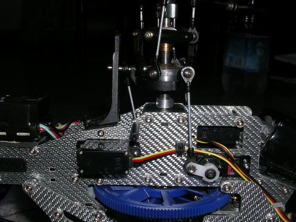

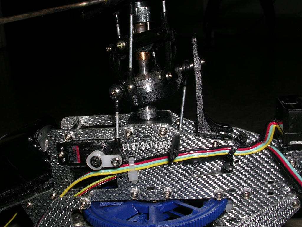

Salve, sto facendo delle prove "al banco" per controllare le diverse impostazioni ovviamente senza pale,ci tengo alla vita
La cosa strana però è che il piatto, a parer mio(ma anche se sono un principiante credo che sia un parere oggettivo), si muove in maniera strana..vale a dire non è mai orizzontale se non quando il pitch è a 50%, cioè 0°, e se mentre il motore gira provo a cabrare/picchiare o a dare di alettoni si muove in maniera moolto strana e la sua posizione non corrisponde ai comandi che io do. Forse, o sicuramente,ci sarà qualche errore di settaggio o addirittura di "installazione"(vale a dire qualcosa montata male).
I canali li ho impostati come segue e i servo sono collegati così:
Ch1 THRO: il cavo che viene dal BEC
Ch2 AILE: servo anteriore di sinistra
Ch3 ELEV: servo anteriore di destra
Ch4 RUDD: cavo che viene dal gyro
Ch5 GEAR: cavo con un solo filo che viene dal gyro(con inpostazione da radio su questo canale)
Ch6 AUX1: servo posteriore(non quello di coda..fin qui ci arrivo)
Impostazioni radio:
SWASH TYPE: 3 servo a 120°
CORSA SERVO(dual rate) al 100% con curva "ammorbidita" dall'esponenziale(EXP) al 40% verso l'estremo dello stick
AUTO DUAL RATE ed EXP disattivato
REVERSE switch solo sul ch3 in quanto se picchiavo il servo alzava il braccio
SUB TRIM 0 su tutti i canali
TRAVEL ADJUST non ho idea di cosa sia quindi ho lasciato i valori per tutti i canali al 100% com'erano già impostati(ce ne sono due per ogni canale)
SWASH MIX 3 servo 120°, AILE +50%, ELEV +50%, PITCH + 70% EXP attivato
CURVA GAS lineare dallo 0% all'80% in NORM
CURVA PITCH lineare dallo 0% al 100% in NORM
REVO MIX non so cosa sia ed ho lasciato i valori UP e DN a 0
GYRO SENS non la so impostare ma visto che ancora non devo volare non l'ho toccato
PROG MIX 1,2 e 3 inattivati,non so cosa siano
Ovviamente tutti questi valori valgono solo per il normal, non ho impostato gli idle-up perchè ora non mi servono.
Avete idea se c'è qualcosa che non va?
Ad esempio, con gli stick al centro, i bracci dei servo con i link dovrebbero essere a 90°?
Vi allego le foto con le varie posizioni del pitch e il piatto tutto sbilenco..poi, se non sbaglio, dovrebbero lavorare tutti e tre insieme no?
Help me please..

..mi sa che il gas va al canale 3

Hai sbagliato i canali...
Per la Optic 6 i canali sono i seguenti:
Ch1 AILE: servo anteriore di sinistra (o destra)
Ch2 ELEV: servo anteriore di destra (o sinistra)
Ch3 THRO: collegato al regolatore con bec
Ch5 GEAR: cavo della sensibilità del giroscopio
Ch6 AUX1: servo posteriore del piatto
Nota bene per i canali 1 e 2... se sono invertiti, puoi correggerli tramite radio invertendoli, o invertendo i servi...
Spero di essere stato d'aiuto...
