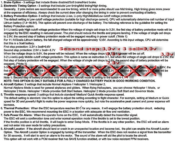

A seguito richiesta di Pessottino...
N.B. Sin intende l'Esc del Trex 450 e precisamente:
RCE-BL25X/35X della Align.
Comunque si tratta di concordare o meno con la traduzione del testo in Inglese...
baracca1

Talking Non sono d'accordo...
Originalmente inviato da enzolo Visualizza messaggio
Controlla pagina 129 di questa discussione dove si parlava del regolatore align
Cmq se setti modalità Heli il cut-off non entra in funzione ma solo il power reduction (step 1) ... in quanto un cut-off su un eli significa crash.
Grazie per la risposta.
A pagina 129 ci sono indicazioni che non vanno bene per l'ESC in oggetto,forse lo erano una volta ora non più.
Ci tengo a chiarire questa cosa perchè,oltre che a pagina 129 di questa discussione, mi hanno gentilmente mandato delle istruzioni due ..colleghi distinti ed in occasioni diverse in cui per questa "selezione" ( Battery Protection Option ) vengono indicate tre setup e cioè : 2,9 -2,6 -2,3 volt , probabilmente era così con modelli precedenti di ESC..si sà che le cose cambiano...
Quindi concluderei che negli attuali ESC Align ( RCE-BL25X/35X) le opzioni
per la protezione delle batterie ( voce 3 ) negli elicotteri sono solo 2 e cioè:
3-1 = 3,2 volt
3-2 = 3,0 volt
OK ?
Ciao a tutti.
baracca1
Walkera 5#8 ( non compratelo!) - BLADE MCX ( ottimo)-
TREX 450SE V2 - 401+9257 - H65MG ( ? )
Spektrum DX6i ( buona ma delicata)
P.S. Ho scoperto adesso che le istruzioni che sono on line anche sul sito Align
NON sono aggiornate,,allego le modifiche desunte dalle istruzioni in mio possesso.
