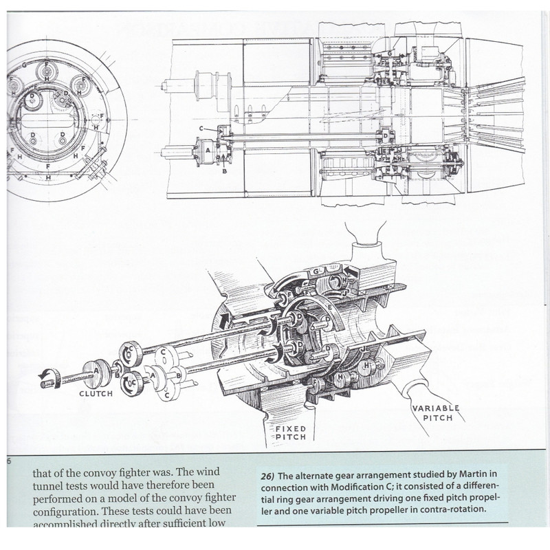

Qualcuno mi sa spiegare come nelle versioni B & C del Martin 262
(versioni con le 2 eliche controrotanti in mezzo alla fusoliera, in riferimento ai disegni nei messaggi n° 15 e n° 32),
come si reggevano strutturalmente il muso della B, oppure la coda nella configurazione C, degli aerei disegnati?

Ecco

Grazie per i disegni.
Ritengo sistemi costruttivi troppo complicati, penso soggetti a molti problemi di manutenzione, magari con costi stellari.
