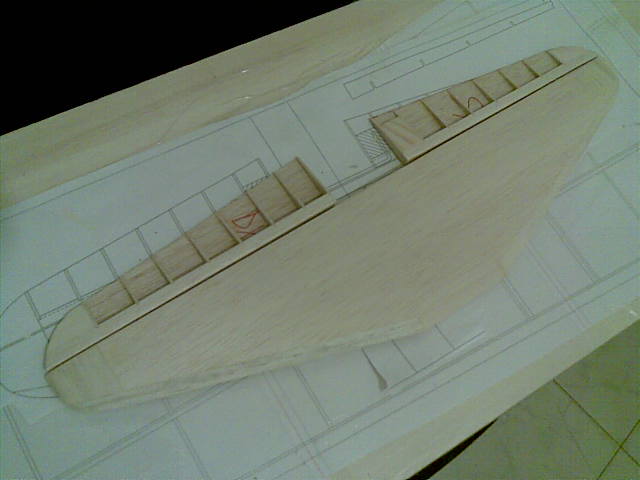

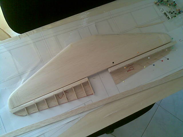

Ho praticamente finito il quota, mancano un'ulteriore lisciatina con carta 400 (più fine la uso solo dopo il fondo) e il blocchetto di abete nel semipiano destro, ma quello lo taglio domani che faccio casino e poi ho anche sonno.
Il resto andrà fatto a fuso impostata... parlo del tondino d'acciao con relativo tubicino e fissaggio di cerniere e squadrette.
Cmq come ben si vede è tutto di una semplicità disarmante, l'unico modo per fare un piano di quota più semplice è farlo a tavoletta!
...allego un pò di foto della sequenza, giusto per fare volume
Ciauuuuuuuuuu
Ciauuuuuuuuuu
Addirittura un blocchetto di abete, dove bastava un blocchetto di balsa....

Originalmente inviato da damgiu Visualizza messaggio
C'è un motivo.
Non so ancora che cosa userò come squadretta... e c'è anche la possibilità che metta su uno dei due lati bulloncino e nottolino. Per quelli la balsa non basta, ci vuole almeno un "cerchietto" di betulla sopra e sotto, a sandwich. In condizioni normali, a casa, era una cavolata. Ieri... o rimandavo tutto a chissà quando (niente compensato dal pusher di quà ) o mi arrangiavo. Così ho tagliato un pezzo della stecca di abete che uso come tampone e ce l'ho messa!
Tanto a dire il vero, a parte le piccole dimensioni, non è molto più pesante dell'unica balsaccia che ho a disposizione...

Originalmente inviato da fai4602 Visualizza messaggio
Mi pare pure eccessivamente robusto per un modelletto elettrico
SOGNA!!!
...cmq la struttura è in realtà abbastanza minimale, ma in effetti riuscirei a stare più basso coi pesi, se avessi la libertà di scegliermi i materiali come e quando voglio. Ma l'RTFcrazia ha deciso per me, e allora teniamoci quel (poco) che passa il convento...

Eh, infatti, occhio che ogni grammo sul culo pesa il triplo
E chè nun lo so???!!!
Quello che mi rode è che non c'è modo di uscirne... il quadratino di abete pesancaz... è la base di balsa da 1.5 che è pesantissima... ma erano tutte le tavolette erano tutte così!
...e poi quanto mi rode a non trovare materiale omogeneo... su una semiala c'ho un bordo d'entrata che pesa un tot e sull'altra uno che peserà almeno 2 volte tanto!!!
