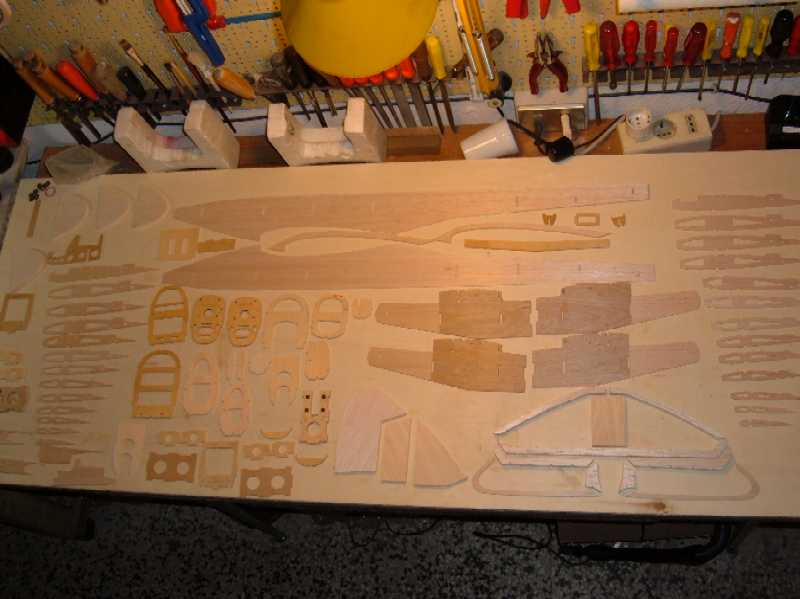

Finalmente tutti i pezzi sono stati tagliati e pronti per essere assemblati. Nella prima foto si vede una panoramica dei pezzi.
Nella seconda foto invece si vedono i primi pezzi assemblati che sono i piani di coda, le due fiancate delle fusoliera con i rinforzi, dove andrà a poggiare l'ala e le strutture delle due gondole motori, che dovranno essere finite per prime, in quanto andranno montate sulle ali in contemporanea con la posa delle centine.

Data registr.: 22-07-2003
Messaggi: 20.732
bel lavoro come sempre Giuseppe.

mecoj......
Che voglia ...
Tutto a manina ? Niente c.n.c ?

Il maledetto e' riuscito a finire i carboncini del mandrino della fresa !!!
Comunque.... azzz quanti pezzettini e quanti incastri. la CNC alla fine aveva il mal di testa !!

... a me fa invidia quel banco così ordinato....

WOW! Che bello spettacolo!!!
Quanto ci hai messo a mettere tutto in fila per bene per fare la foto? Perchè lo sai che non ci crede nessuno che lavori con tutti i pezzettini messi così bene...
Bel lavoro

Il fatto e' che Damgiu lavora proprio cosi'!! Prova a prendere un attrezzo nel suo laboratorio e, dopo averlo usato, non rimetterlo al suo posto, nel verso giusto.... TE MENA !!!

Grazie a tutti per i complimenti.
A metterli insieme sul tavolo ci ho messo poco, il problema è stato fare la foto, ho dovuto salire sulla scala, altrimenti non riuscivo a farci stare tutto nell'inquadratura...
Per quanto riguarda l'ordine sul tavolo, non è sempre così purtroppo, spesso è pieno di roba, ma mi impongo di ordinare frequentemente, ma ho la fortuna di avere due tavoli nella cantina, dove su uno posso assemblare i pezzi e sull'altro lavorarli.
Giuseppe D'AMICO
Gruppo VST- Volare su Tetti
