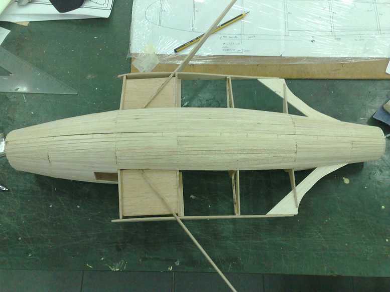

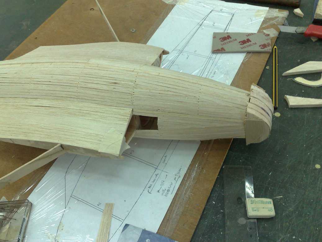

Ieri un po' di lavoretti. Soprattutto mettere in asse i due profili alla radice mi è costato un po' di tempo e parolacce. Poi ne ho dedicate un po' per la realizzazione delle baionette alari che finiscono ad Y. ho dovuto creare una finta baionetta in balsa e controllare che le incidenze fossero giuste prima di farla in betulla. La soluzione della baionetta a Y è purtroppo inevitabile essendoci i condotti di aspirazione e mi costringe ad irrubustire la parte e poi a resinare la fusoliera (cosa che volevo evitare)...

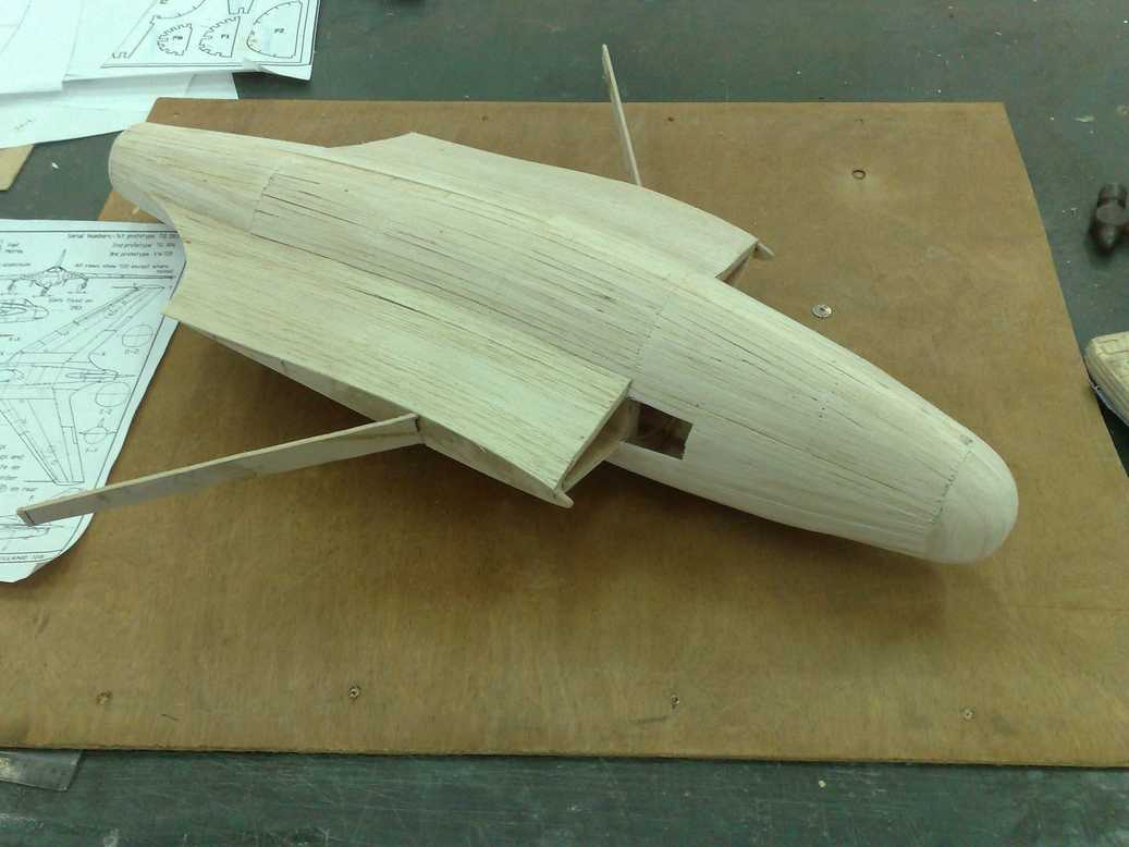

ricoperto parte superiore del raccordo ala/fusoliera. e fatto blocchetto per il muso...

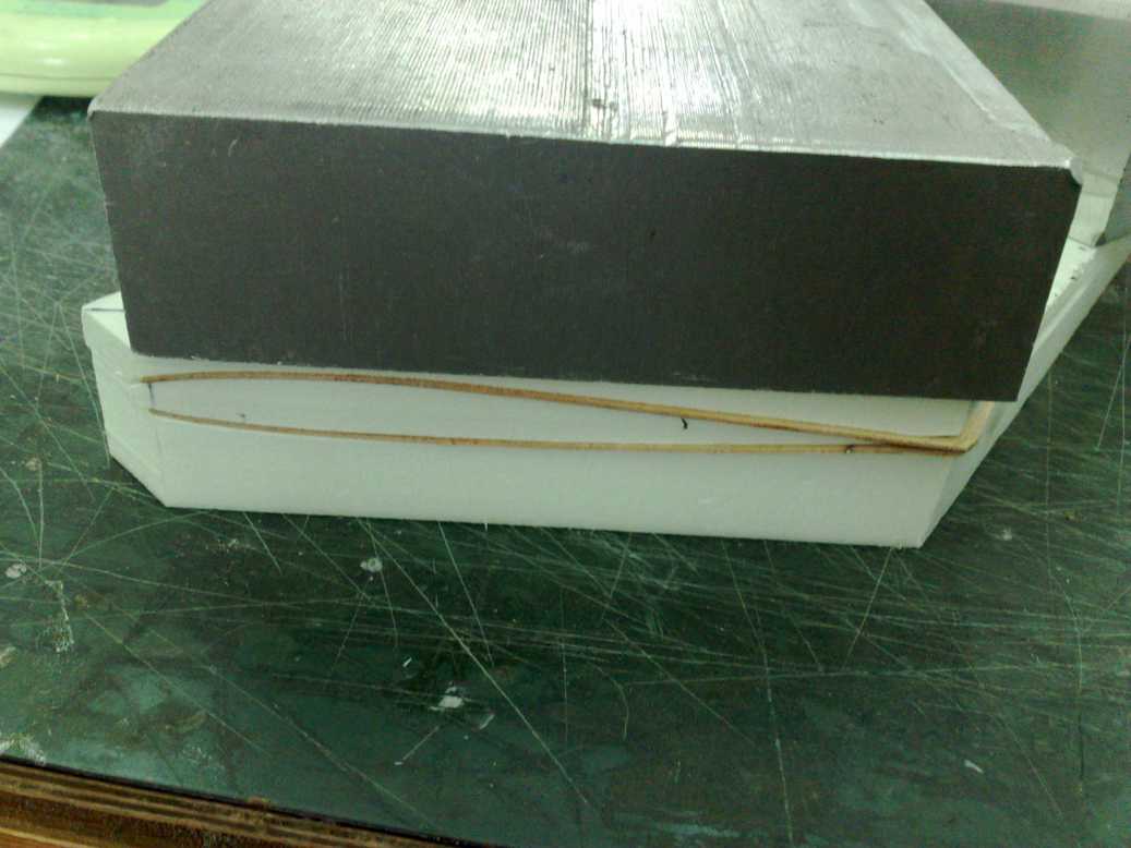

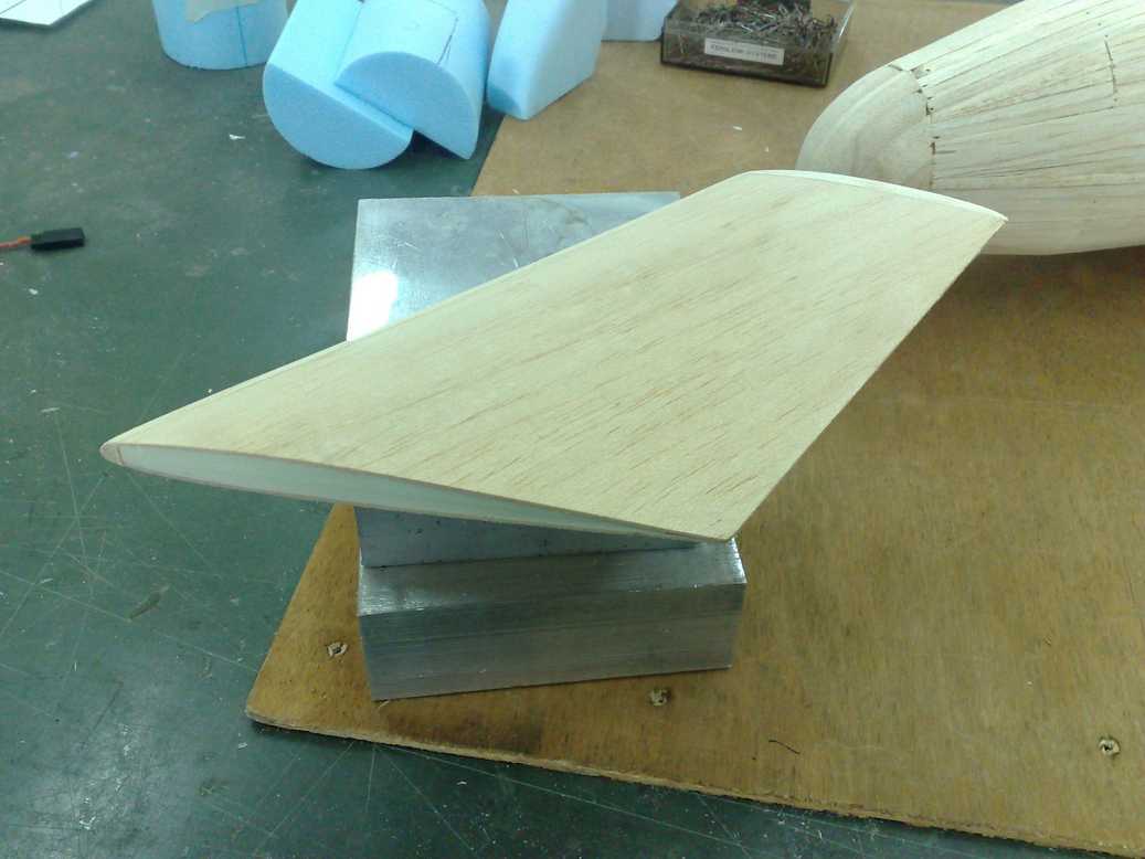

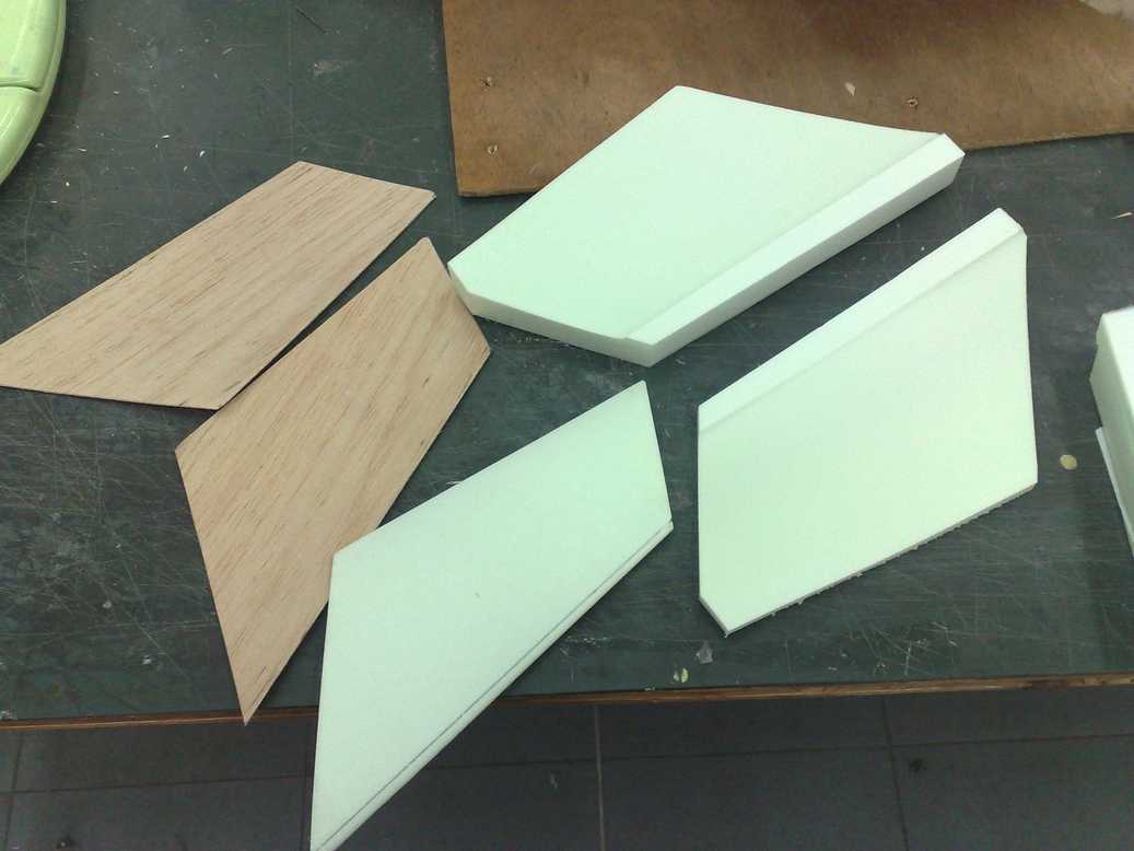

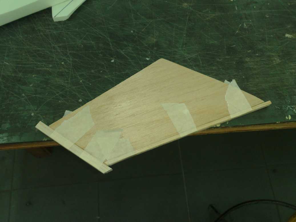

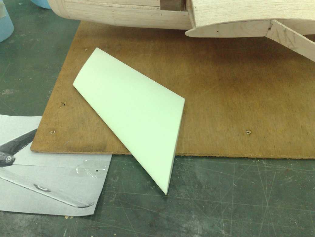

un altro piccolo lavoretto di un'oretta e mezza..
tagliato a macchina direzionale in polistirene, preparato balsa da 1mm per ricopertura, fatto sandwich con i controstampi del profilo, incollato bordo di attacco e terminale in balsa. terminale grezzo finito.
di sicuro centinato sarebbe venuto molto più leggero, ma l'altro aereo mi toglie molto del tempo per questo (a cui comunque non rinuncio..)

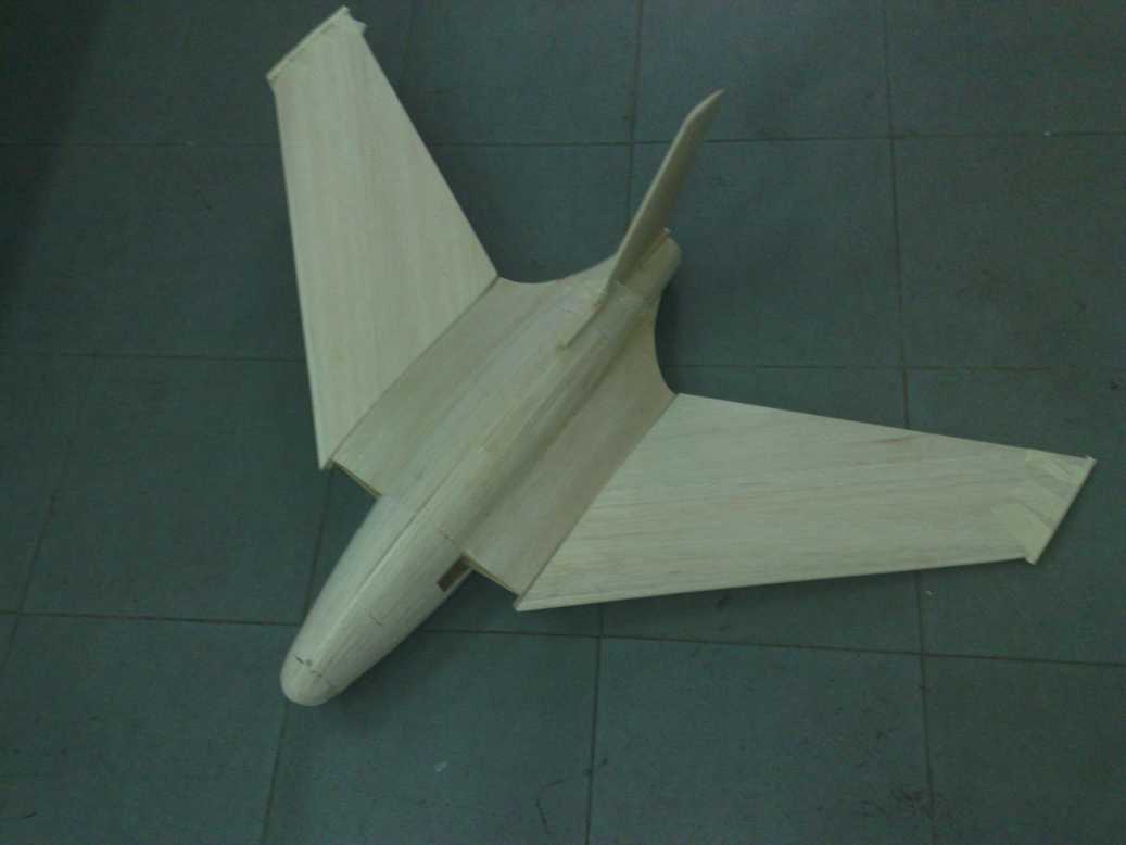

impiallacciato anche le ali dopo aver fatto lo scasso per la baionetta, lo scasso per il passaggio delle prolunghe del servo.
Il tutto ora pesa 290 gr.
Poi ho montato il tutto per vedere un po le forme.... certo che senza le prese d'aria e il cockpit è bruttino!

Lavorando si sbaglia.. mi ero dimenticato di dire che montando il tutto e ricontrollando un po' le geometrie mi sono accorto che un'ala era arretrata rispetto all'altra di ben 5mm.... eppure nel preparare gli scassi per le baionette sono stato attento come al solito.. decine di misurazioni prima di iniziare una lavorazione sono un MUST... eppure
Morale della favola ho riaperto una finestra nell'impiallacciatura e scollato con calma (difficile mantenerla....) l'alloggio della baionetta e rimessa nella giusta posizione. poi reincollato il tutto compreso la copertura.
Il costo di tutto ciò?... 7 gr di differenza tra una semiala e l'altra (62-69gr)..
Meglio berci su.. birrozza ghiacciata in patio a pensare ad altre cose (modellistiche...).
