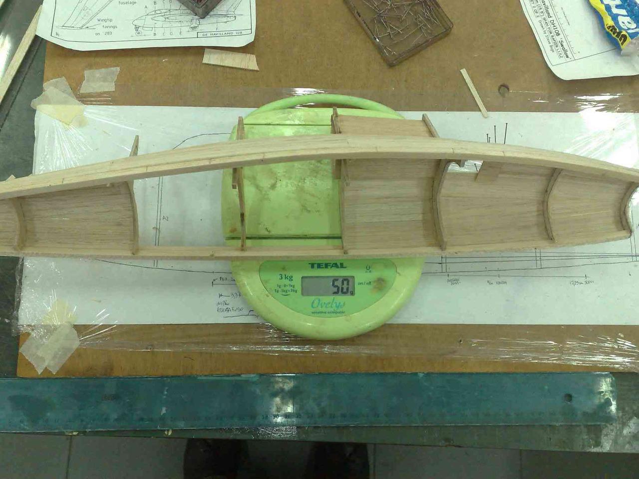

Messaggi: 675
prova generale dell'attrezzatura high tech... Prova generale di posizionamento delle ordinate..già c'è qualcosina da aggiustare.. Il quadrello di balsa morbidissima che segue la sagoma laterale dell'aereo è provvisorio e verrà rimosso al 80% a seconda delle esigenze, come ad esempio nelle ultime due ordinate in coda per fare spazio al condotto della ventola. Probilmente le ultime due verranno fatte in depron e poi rimosse una volta ricoperta e fibrata la fuso. Manu

User Data registr.: 14-03-2006 Residenza: Roma-Sabaudia
Messaggi: 675
Ho preparato il condotto della ventola, e ho cominciato a fare il fasciame della fuso per dare rigidità alla semifusoliera prima di passarla ad uno scaletto centrale. Preferisco questa maniera di ricoprire per evitare il più possibile l'effetto vettoriale di ricoprire a tronco di cono le fuso... (in verità a me piace fare così...) Manu
Messaggi: 675
Finita la maggior parte della fuso parte sx... lascio ovviamente scoperte tutte le parti che miserviranno per adattare le baionette ad Y fatte apposta per le ali e la parte centrale inferiore dell'aereo per posizionare la ventola e poterci lavorare per fare i raccordi dei condotti di aspirazione. Manu
Messaggi: 675
una volta che la colla ha tirato ho staccato il tutto e controllato l'interno della semifusoliera... per scrupolo l'ho pesata e siamo a 50 gr. Manu
