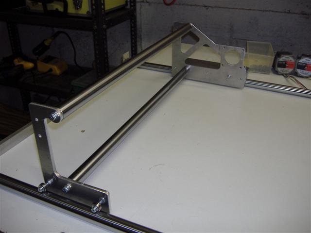

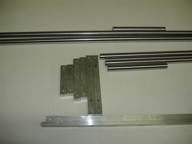

Eccoci qua ragazzi....
Inziato il montaggio...
Nella prima foto vi mostro le varie barre, e nelle altre il particolare del carrello.
Per far aderire bene i cuscinetti e eliminare i giochi, ho asolato leggermente le sede viti, in questo modo si ha un paio di mm che permettono di spostare i cuscinetti e eliminare i giochi.
non si monta in due secondi....ma ci va comunque un poco di "aggiustaggio"....
Cmq sia, ora è visibile.... e non è poi cosi "ballerina" come ci si immagina, anzi, non si muove assolutamente.
scorre molto bene e i giochi sono inesistenti.
a domani con il montaggio del resto.
ciaooo

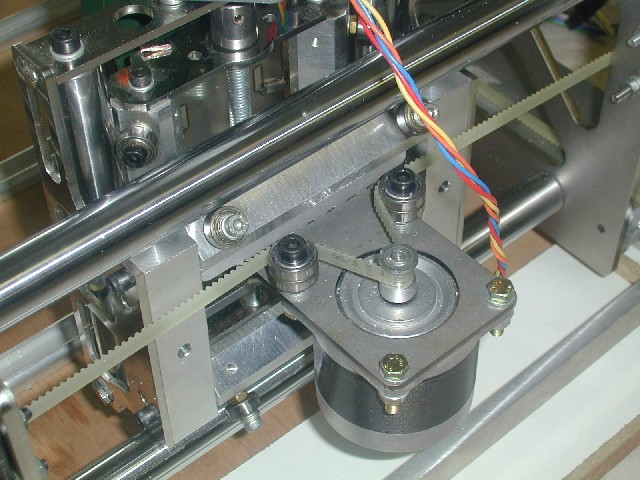

Houston.... abbiamo un problema.
Gia....proprio cosi ragazzi,.
Il dubbio mi era gia venuto guardando il disegno, ma solo ora ne sono certo.
Il motore dell'asse Y, è montato su una piastrina, a forma di T con la sede del motore...
Ok, tutto bene.
Ma sto piastrina è montata..... nell'ARIA..... gia, non so dove montarla o fissarla....
Le foto non sono chiare, e il disegno nemmeno....
DENISSSSSS DAMGIUUUUU
come è la vostra? mi sembra che voi usiate un piatto di spessore maggiore....quindi lo avrete avvitato...
Avete delle foto chiare di come è montato?

Originalmente inviato da akitainu
Ok, tutto bene.
azieeee
La piastra del motore asse Y deve essere ancorata alla guida orizzontale, da sotto, come si vede nella foto.

Originalmente inviato da damgiu
ehhh.....ho capito che va li....ma non si capisce come la fissi.
se usi una piastra piu spessa....la fissi lateralmente...
ma sto figone di francese, che cavolo di disegni ha messo??????
Devi fare dei fori verticali nella guida, guarda come è fatta la piastra dell'asse X, ci sono due tubi con i cuscinetti orizzontali e fissati dall'alto sulla piastra.
ho tutti i fori, ma continuo a non capire.
manca qualcosa.
